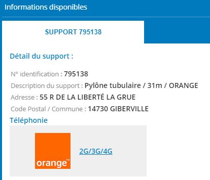

J'ai ça à 500 m
Vu 834 fois

Et sur ce pylône il y a bien un LTE 800 d'Orange.
Ce LTE 800 peut effectivement perturber ta réception.
Il faut que tu appelles l'ANFR lundi au 0 970 818 818 (de 8h à 19h (prix d’un appel local).
Tu leur signale tes difficultés de réception, ils t'indiqueront la marche à suivre pour faire installer sur ton antanne un filtre au frais de l'opérateur ORANGE.

Emmebel a écrit:Et sur ce pylône il y a bien un LTE 800 d'Orange.
Ok mais il faut qu'il soit récent car pas de gêne avant... non ?

Le pylône doit-être ancien, mais il est possible que le LTE 800 perturbateur a été mis en service très récemment.
Il y a aussi sur ce pylône d'autres systèmes GSM, UMTS et LTE 1800 et LTE 2100 qui eux ne peuvent pas perturber la TNT.

Emmebel a écrit:Le pylône doit-être ancien, mais il est possible que le LTE 800 perturbateur a été mis en service très récemment.
Apparemment la dernière modification effectué sur ce site date de juillet 2018.
Cette info est donné lorsque l'on clique sur 2G/3G/4G

https://www.antennesmobiles.fr/ indique aussi 2018 concernant ce pylône.
C'est bizarre car dans les cas de perturbations 4G que j'ai croisés (du LTE700 et 800 de Bouygues...), l'effet était immédiat sur la TNT suite à la mise en service.

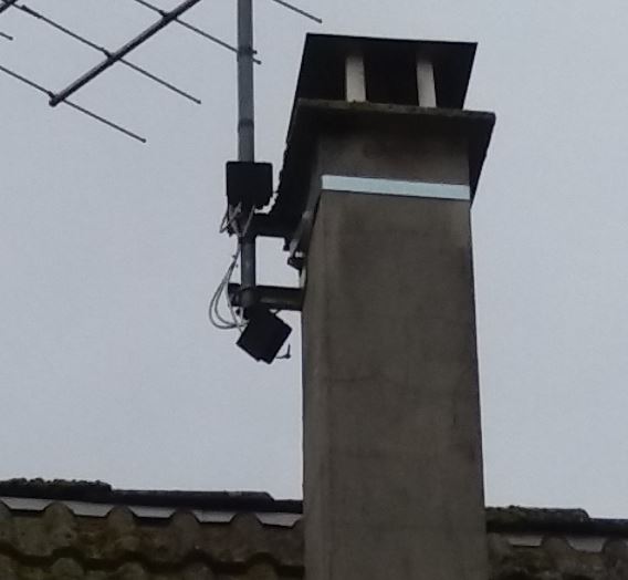

Par curiosité. Est-ce que vous avez une antenne intérieure inutilisée sous la main (ou quelqu'un pour en prêter une) pour essayer de recevoir ces 2 multiplex manquants? Cela permettrait de voir si l'installation à l'extérieure est fautive ou pas. Le boîtier qui semble mal fixé sur le mat d'après la photo m'intrigue...
Non :( Je vais me rencarder autour de moi ;)
Mais ma voisine avec l'autre antenne sur la photo ne reçoit pas le R7 et pas de boitier qui pend...
