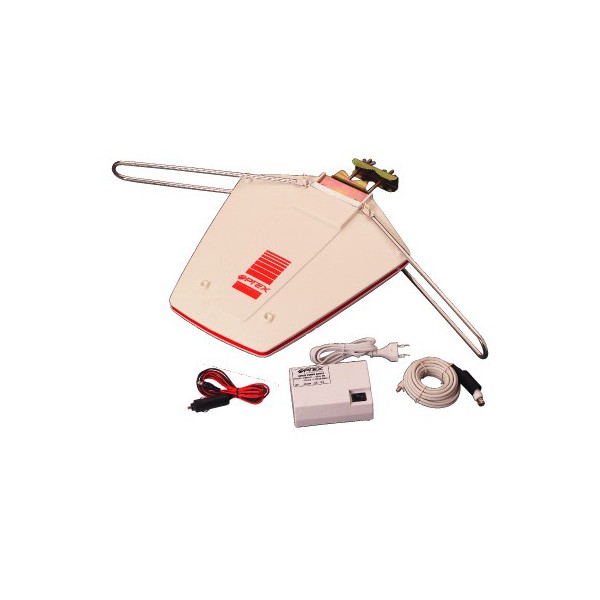

Pour le choix de l'antenne sous comble, si je vais vais chez Leroy Merlin vous en avez une à me conseiller ou me déconseiller ???
https://www.leroymerlin.fr/v3/p/produit ... 1500501619
y a ce type de truc aussi peut-être plus facile à mettre dans le grenier...
https://www.leroymerlin.fr/v3/p/produit ... 1501272932

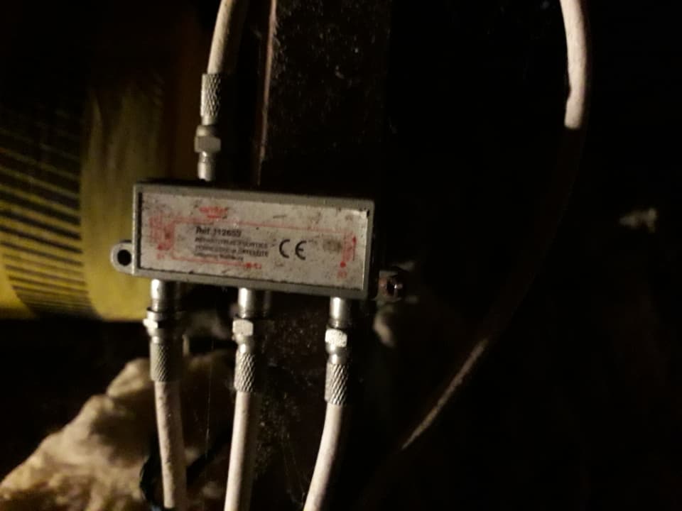

Messagepar mikawa14 » 12 Oct 2019 09:51
Re, ;)
Voici donc la sortie grenier :
Je pense donc qu'avec un support sur la charpente et une nouvelle antenne ça doit le faire...
Vos avis sur les antennes ?
Merci :)

mikawa14 a écrit:Pour le choix de l'antenne sous comble, si je vais vais chez Leroy Merlin vous en avez une à me conseiller ou me déconseiller ???
celle-ci pourrait peut-être convenir , mais on manque de détails, en particulier pour l'alimentation de son préampli intégré :?: , et puis ça reste du matériel de grande surface :(
mikawa14 a écrit:y a ce type de truc aussi peut-être plus facile à mettre dans le grenier...
Alore là, oublie ! Ce "truc" comme tu l'appelle avec juste raison n'est qu'un bout de fil dans une boîte plastique avec un préampli qui fait ce qu'il peut.
c'est une cochonnerie qui ne mérite même pas le nom d'antenne :evil:

Messagepar julien74 » 12 Oct 2019 12:23
Il te faut une bonne antenne, par exemple une antenne trinappe comme la 1ère sur ta photo mais je la trouve cher à 60€.
Par contre la 2ème antenne toute plate blanche sur la photo il ne faut surtout pas la prendre.
A mon avis il ne faut pas acheter ton antenne chez Leroy Merlin, les antennes sont trop cher et/ou pas de bonne qualité ce n'est pas le bon magasin, tu ne trouveras pas ton bonheur là-bas.
Tu as comme bonne antenne l'antenne de caravane à 22€ chez Brico Depot Caen Carpiquet qui a l'avantage d'être pas cher et d'avoir déjà un amplificateur intégré et qui est fournie avec du câble coaxial: cette antenne donne de bons résultats, j'ai encore pu le constater en vacances en Bretagne le mois passé.
A ce prix là c'est imbattable, elle a un excellent rapport qualité/prix.
Je crois même que cette antenne de caravane est tellement bonne qu'elle sera apte à capter la TNT déjà au rez de chaussée de ta maison sur le rebord de ta fenêtre ou sur la terrasse.
Vu 1145 fois
Sinon tu as aussi une antenne trinappe de bonne qualité à 29€ chez Electro Depot Caen Hérouville-Saint-Clair (par contre cette antenne n'est pas amplifiée) seul incertitude je ne sais pas si elle rentrera dans tes combles je ne sais pas si tes combles sont étroits ou à l'inverse si tu as des vastes combles, les dimensions en cm de cette antenne sont (L x H x P) : 54 x 69 x 10.
:arrow: https://www.electrodepot.fr/antenne-ext ... d-e45.html
:arrow: https://www.electrodepot.fr/media/wysiw ... 941050.pdf
Je crois que tu as aussi des antennes trinappe et même des antennes simple nappe pour 30€ chez Boulanger Caen Mondeville (là encore ces antennes ne sont pas amplifiées).

Messagepar bernard7715 » 12 Oct 2019 13:42
kiki37 a écrit:
Dans il est préférable d'installer une antenne panneau.
Car sous un toit les ondes sont stratifiés.
Et comme antenne comporte plusieurs dipole, c'est ce qui est de mieux pour ce cas là.
Exemple d'une antenne panneau
https://www.2galli.fr/antenne-uhf-panneau-454pl-emme-esse,fr,4,454PL.cfm
