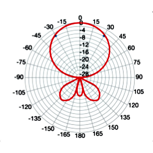

julien74 a écrit:Dans ce cas présent je ne sais pas si on peut utiliser une antenne panneau car les 2 émetteurs Mont Pinçon et Hérouville se trouvent les 2 à l'Ouest de cette maison: Mont Pinçon au Sud-Ouest et Hérouville au Nord-Ouest j'ai peur que l'antenne panneau avec son angle d'ouverture ne discrimine pas assez les 2 émetteurs du fait que cette antenne ne soit pas ultra directive… :wink:
Vue de Giberville, l'émetteur de Mont Pinçon et l'émetteur Hérouville sont écartés de 75°. Donc cela ne devrais pas de soulevé de problème avec une antenne panneau.
Diagramme de l'antenne panneau Fracarro PU4af.

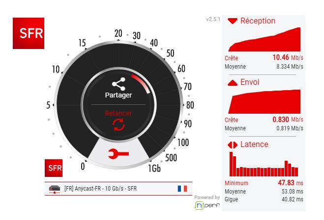

Messagepar mikawa14 » 20 Oct 2019 12:37
Hello
Pour info le débit est parfois suffisant parfois pas. :(
Je le constate sur Netflix, ou canal à la demande...
Je vous tiens au courant dans la semaine.
