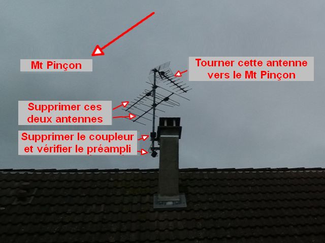

Bonjour Marceljack
D'après ces valeurs de tntest (j'ai pris une rue à 500 mètres du relais 4G) est-ce qu'il est nécessaire de bouger l'antenne du haut et de garder un préampli? Celle du haut vise déjà Hérouville (Caen Nord) pratiquement dans l'axe de l'ancien émetteur analogique de la 5 et M6 qui était sur le toit du CHU.
Désolé si ma question paraît idiote.
Et j'ai une dernière question avant de partir. C'est quoi comme marque d'antennes sur la photo?

Messagepar marceljack » 08 Oct 2019 12:06
invité_2 a écrit:Bonjour Marceljack
D'après ces résultats, il vaut donc mieux laisser l'antenne du haut sur le CHU car les niveaux sont un peu plus élevés et plus égaux entre multiplex (surtout pour le R2 du Mt Pinçon qui est 5 dB plus faible que les autres).
S'il n'y a qu'une seule prise le préampli n'est pas forcément nécessaire avec ces niveaux.
Il serait sans doute judicieux de remplacer le préampli (surtout s'il a pris l'eau) et le coupleur par un filtre 4G/5G 700 MHz.
Dans un premier temps on peut faire un essai en débranchant simplement l'antenne du haut du coupleur et en la raccordant directement au câble de descente, sans oublier d'enlever l'alim du préampli (ou au moins de la débrancher du secteur) pour éviter un court-circuit par l'antenne.
Si l'essai est concluant, on peut virer tout ce qui ne sert à rien (antennes du bas, coupleur, préampli, alim).
invité_2 a écrit:Et j'ai une dernière question avant de partir. C'est quoi comme marque d'antennes sur la photo?
Aucune idée mais elles ont l'air en bon état, celle du haut vers Hérouville est à large bande alors que celle vers le Mt Pinçon ne l'est pas.

Messagepar invité_2 » 08 Oct 2019 12:44
Merci pour ces réponses.
Oui Marceljack tu as raison. Par exemple chez moi j'ai aussi ce trou de 5 dB sur le Mont Pinçon qui est à 85 km de chez moi. Selon tntest, tous les multiplex sont à 40 dBuV sauf le R2 et le R7 à 35 dBuV. Pour l'émetteur de Cherbourg-Digosville (à 20km) les multiplex sont homogènes mais avec un niveau plus faible avec 33 dBuV environ chacun sauf le R3 qui n'apparaît même pas dans la liste. D'ailleurs pour l'émetteur de Cherbourg, TNTest me met carrément "réception trop faible à cet endroit"
Après concernant mikawa14, j'ai tenu compte d'une seule prise TV à alimenter. Mais bon s'il y a plusieurs prises, un préampli peut s'avérer nécessaire. Et pour ce que ca coûte... En plus certains comme mon Cahors sont déjà filtrés LTE 700 donc pas besoin d'installer un filtre supplémentaire s'il y a une station 4G perturbatrice. Et puis au pire, il y a toujours la possibilité de le rajouter plus tard et de le mettre à l'abri dans les combles si le signal sans n'est pas suffisant pour alimenter plusieurs prises.

Messagepar julien74 » 08 Oct 2019 12:56
En effet si l'antenne du voisin pointée vers le Mont Pinçon ne capte plus le R7 je pense qu'il vaudrait mieux pointer l'antenne vers Hérouville plutôt que vers le Mont Pinçon.
Si possible il faudrait tourner les 3 antennes vers Hérouville.

Messagepar invité_2 » 08 Oct 2019 13:05
julien74 a écrit:Si possible il faudrait tourner les 3 antennes vers Hérouville.
Celle du haut vise déjà Hérouville-Saint-Clair (émetteur Caen Nord). C'est celle là qu'il faut garder comme l'a montré Marceljack sur son dessin.
Par contre explique moi l'intérêt de garder les 2 autres en dessous sur le mat chez mikawa14 sachant que celle au milieu n'est pas large bande (probablement une 21-37 qui ne peut pas recevoir le R2 et le R7 respectivement canal 42 et 45 que ce soit sur Hérouville ou le Mont Pinçon) et que celle en bas (VHF) ne sert plus à rien depuis l'extinction de C+ en analogique? Là j'avoue ne pas comprendre ta démarche...

Messagepar marceljack » 08 Oct 2019 15:39
Garder les 2 antennes UHF dirigées vers Hérouville est non seulement inutile mais potentiellement nuisible car ces antennes sont différentes ainsi que les longueurs de câble qui les relient au coupleur, ce qui fait que selon les fréquences les signaux pourraient s'ajouter ou se retrancher (si le coupleur est apériodique).
De plus l'antenne UHF vers le Mt Pinçon n'est visiblement pas à large bande alors que celle d'Hérouville l'est, donc aucun intérêt.
Par contre l'antenne VHF pourrait à la rigueur être utilisée pour le DAB+ en la mettant en polarisation verticale, à condition de savoir vers où la diriger car les émetteurs DAB+ ne seront pas forcément au même endroit que la TV.

Messagepar julien74 » 08 Oct 2019 18:01
Si on laisse le coupleur d'antenne, le coupleur si il est sélectif et qu'il ne laisse passer que les canaux UHF 21 à 30 sur l'antenne Yagi du milieu et qu'il ne laisse passer que les canaux UHF 38 à 69 sur l'antenne du sommet je proposais de mettre les 2 antennes UHF vers Hérouville la 3ème en effet peut importe vers où elle pointe.
Sinon si possible en effet ne laisser brancher que l'antenne du sommet pointée vers Hérouville.
Si le voisin qui a juste 1 antenne pointée vers le Mont Pinçon a un soucis sur le R7 il vaudrait mieux privilégier Hérouville plutôt que le Mont Pinçon.
Visiblement Mika habite pas loin du réémetteur d'Hérouville donc sans doute qu'Hérouville est reçu + fort que le Mont Pinçon sur sa commune.

Messagepar jeanmtp » 09 Oct 2019 06:08
Que de complications!
Si tu peux accéder au mat sans trop de danger ET si tu veux connecter AUSSI la voisine:
-mettre antenne neuve canaux 21/48,
-préampli neuf canaux 21/48,alim chez toi OU la voisine
-répartiteur de mât,2 sorties
et voilà!
Sinon faire appel à un antenniste.

Messagepar marceljack » 09 Oct 2019 09:03
jeanmtp a écrit:Que de complications!
et voilà!
Je pense que ta solution est plus chère et pas plus simple.
Et qui a parlé de raccorder la voisine qui est dans une maison attenante mais différente ?
Cela impliquerait de laisser traîner un câble tout le long du toit !
Comme l'antenne du haut est à large bande et semble en bon état, je ne vois pas pourquoi la changer.
Il suffit de la raccorder (directement ou via un filtre 700 MHz) à la descente et si ça fonctionne on peut en rester là.
Le démontage des antennes inutiles n'est pas obligatoire, surtout s'il est difficile à cause de la rouille, mais ce serait mieux.
