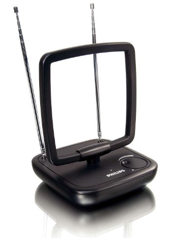

Messagepar mikawa14 » 25 Oct 2019 09:28
Vu 983 fois
Hello,
Alors c'est une antenne de ce type... On a refermé la trappe et je ne sais pas la marque ni les caractéristiques.
Pour ce qui est de l'orientation, les 2 tiges sont à la verticale et pas de position spécifique pour le socle, la réception est bonne quelque soit son orientation...

Messagepar marceljack » 25 Oct 2019 10:51
mikawa14 a écrit:
Hello,
Dans ce type d'antenne les deux tiges n'ont pas d'utilité pour la TNT (elles servent pour la bande VHF, désormais inutilisée pour la TV).
Le cadre quant à lui sert à la réception de la bande UHF utilisée par la TNT et normalement la réception est la plus forte quand le plan du cadre est perpendicuaire à la direction de l'émetteur.
