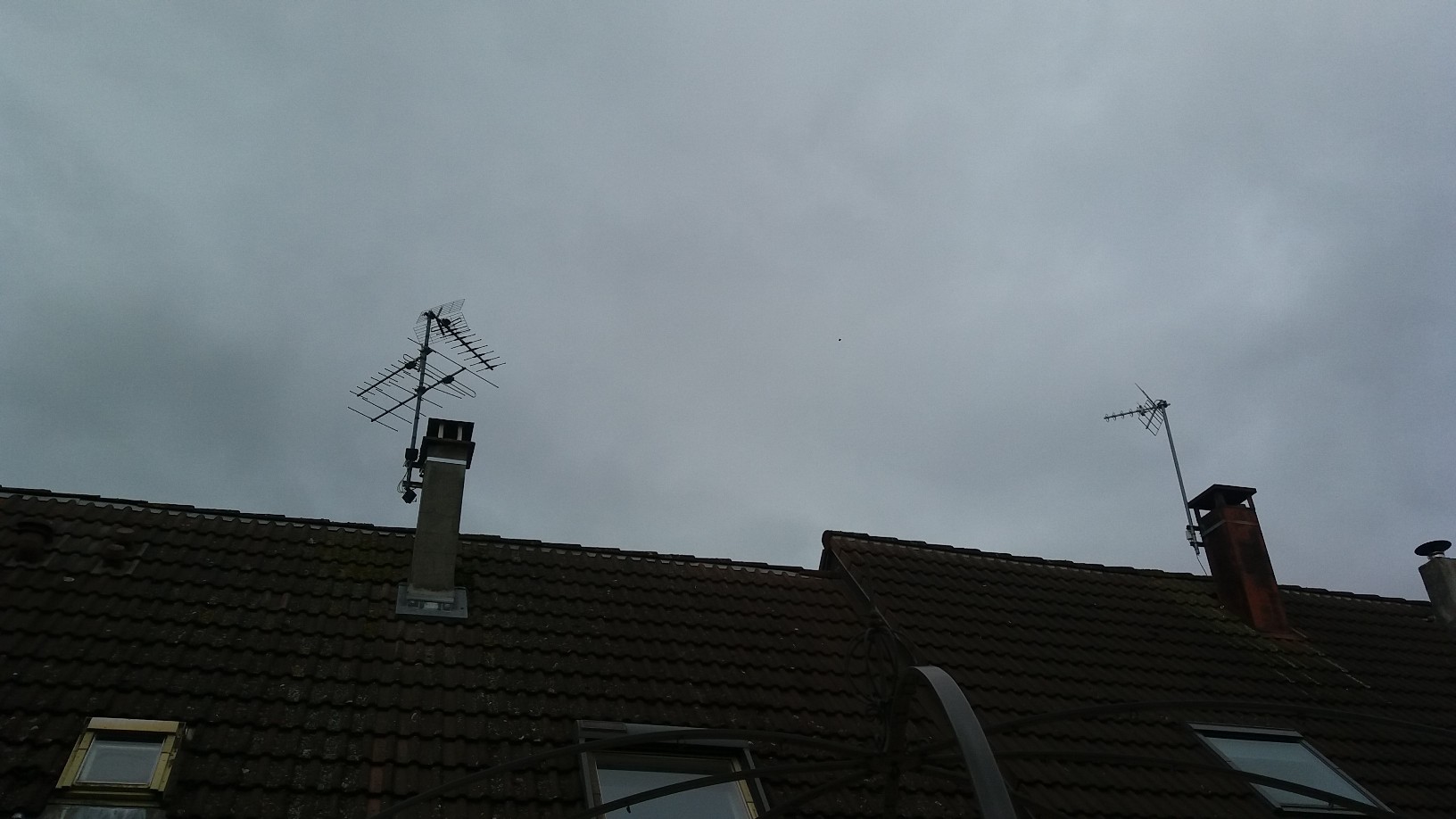

bonjour,
Après quelques soirées de réception compliquées (petits carrés...) mises sur le dos de la météo depuis quelques jours plus aucun signal sur les chaînes 15 à 18 du canal 27 et les chaînes 20 21 et 23 à 25 sur le canal 47.
Mes voisins à Giberville ont le même souci et sur Caen même idem.
Je pense que nous sommes sur l'émetteur de mont pinçon.
Je ne trouve rien en ligne sur une éventuelle panne.
Une solution à proposer ? Ou il faut rester patiente :mrgreen:
Merci

Messagepar Franck Morin » 05 Oct 2019 10:46
quel type d'antenne avez-vous ? intérieure ou rateau sur le toit ?
est-elle orientée vers le sud - sud ouest ?
vous etes en maison individuelle ou en immeuble ou copropriété ?
avant il y a quelques jours, vous n'aviez aucun problème ?

Messagepar mikawa14 » 05 Oct 2019 11:20
Antenne râteau sur le toit en maison individuelle
Orientation je dirais Sud Sud Ouest
Oui avant tout fonctionnait correctement (mon mari regarde régulièrement l'équipe 21)

Messagepar julien74 » 05 Oct 2019 17:13
Les antennes de tes voisins sont toutes pointées vers le Mont Pinçon? :wink:
As-tu certains voisins qui ont une antenne tournées vers le réémetteur TNT d'Hérouville-Saint-Clair?
Tu habites Giberville également?
Tu as un ampli d'antenne?
Tu as combien de prises TV murales?
Tu as combien de téléviseurs chez toi?

Messagepar mikawa14 » 05 Oct 2019 18:04
Antenne de mon voisin (à droite) différente de la mienne mais orientée me semble t-il de la même façon. (enfin je n'y connais rien)
Mon fils à Caen, sur une antenne collective, a le même souci pour les mêmes chaînes.
2 téléviseurs et un ampli dont je ne connais rien car inaccessible...
Mais tout fonctionnait il y a 8/10 jours...

Messagepar bernard7715 » 05 Oct 2019 19:09
mikawa14 a écrit:bonjour,
Bizarre le canal 27 et le canal 47 ne correspond a aucun des émetteurs du département du calvados http://www.tvnt.net/forum/14-calvados-t12713.html
Par contre le canal 47 est utilisé par l’émetteur du havre pour le multiplex R7; Pour le R2 canal 27 je n’ai trouvé aucuns émetteurs dans les département autour du calvados.
Tu ne serais pas connecté a un réseau câblé par hasard :?:

Messagepar mikawa14 » 05 Oct 2019 19:19
Euh alors on oublie l'idée du canal... j'ai cherché sur un site au pif les chaines et leur fréquence pour savoir si il y avait une corrélation avec mes chaînes manquantes.
https://www.sitevo.net/Television/Plan_des_frequences_TNT.html
Bref, j'ai sûrement dit une bêtise en évoquant ces canaux...
oups ||o||
Mais ça ne change pas mon problème juste que pour les pros ce sont des éléments gênants :?
Ce sont effectivement les Multiplex R2 et R7 si je me fie à votre lien qui déconnent...

Messagepar kiki37 » 05 Oct 2019 19:41
mikawa14 a écrit:Euh alors on oublie l'idée du canal... j'ai cherché sur un site au pif les chaines et leur fréquence pour savoir si il y avait une corrélation avec mes chaînes manquantes.
Ce tableau correspond vraisemblablement au plan de fréquences d'un réseau câblé car il y a plusieurs chaînes qui ne sont pas sur la TNT , et leur intitulé "Plan des fréquences TNT" est un peu trompeur :(
mikawa14 a écrit:Mes voisins à Giberville ont le même souci et sur Caen même idem.
Il faudrait peut-être contacter l'ANFR
:arrow: qui-contacter-lors-d-une-panne-d-emetteur-t23900.html

Messagepar invité_2 » 05 Oct 2019 19:49
De mon côté tout fonctionne normalement sur le Mont Pinçon. RAS concernant l'émetteur du Mont Pinçon.
Le R2 (BFMTV, CNEWS, Gulli, Cstar, C8) est sur le canal 42 et le R7 (L'Equipe TV...) sur le 45.
Sur la photo, l'installation semble dater de l'analogique. Une installation typiquement caennaise. Les 2 antennes du bas sont dirigées vers le Mont Pinçon pour la 1, 2, 3 et Canal+ en analogique et celle en haut vers le CHU servait probablement pour la 5 et la 6.
Edit: Sur la photo postée plus haut, un boîtier (le coupleur passif?) a l'air d'être mal fixé au mat.

Messagepar julien74 » 05 Oct 2019 20:53
Je suppose que tu ne captes pas non plus C8? :wink:
Ta télé indique sur une chaîne TNT sur quel canal UHF (entre 21 et 69) et/ou quelle fréquence (entre 474 et 855 MHZ) elle émet?
Ton voisin est sur le Mont Pinçon.
Ton antenne du bas ne sert plus à rien pour la télévision par contre elle pourra servir à capter la Radio Numérique Terrestre en DAB+ quand la RNT arrivera à Caen dans quelques mois.
As-tu des voisins avec juste 1 antenne pointée vers Hérouville?
Ton fils a une antenne collective pointée vers Hérouville ou Mont Pinçon?
