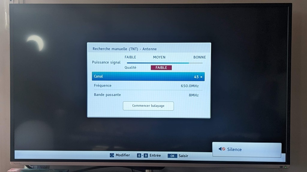

- je dis épisodiquement car (mais là, c'est peut être ma TV) elle m'affiche un coup la chaine, assez propre quoique quand même quelques très légers gels d'images, soit rien de rien. Côté réception, ma TV m'indique puissance assez bonne mais qualité faible.

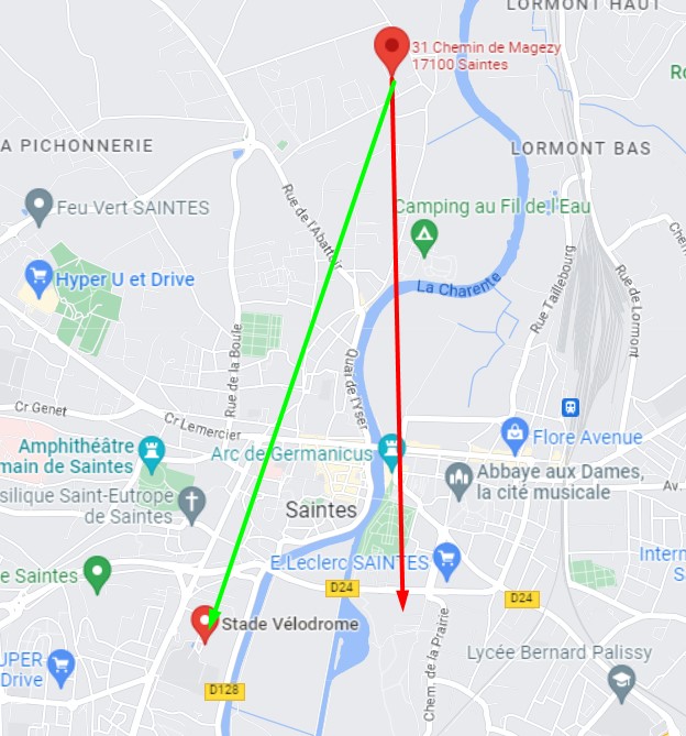

- j'ai vérifié l'orientation de l'antenne. L'appli MyTDF m'indique une orientation recommandée à 200°(flèche verte, la cible étant la position de l'antenne relai) ; je suis à la louche à 178/180° (flèche rouge). Maintenant l'antenne est à moins de 3 kilomètres alors est-ce vraiment rédhibitoire ?

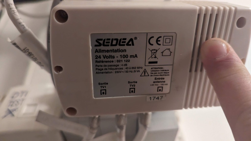

- puissance de l'ampli : 100mA ?

- qualité du signal : uniquement sur R7, et encore pas tout le temps :
Avec le filtre 4G c'est pire, la puissance du signal chute à moyen voire à faible.

La question est donc surtout : à seulement 3km, est-ce qu'une orientation de 180° environ au lieu de 200° peut jouer au point de ne plus rien recevoir ou ça vient d'ailleurs ? Je précise que vu la hauteur de la maison, je peux vérifier que le mat est toujours bien fixé, ce qui est le cas, mais pas moyen de grimper sur le toit pour vérifier l'antenne elle-même (sauf si quelqu'un à une très grande échelle, une nacelle ou un hélico à me prêter !)

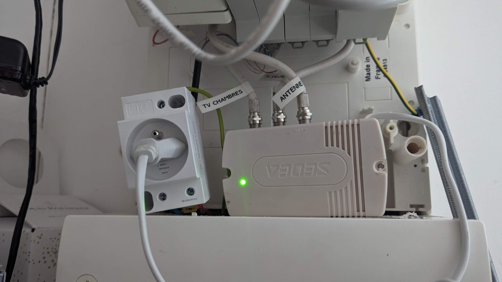

Titimomotete a écrit:- puissance de l'ampli : 100mA ?
Ce que tu nous montre là n'est PAS l'ampli mais son alimentation (et 100 mA sa consommation électrique )
l'ampli ou plutôt préampli doit être situé près de l'antenne (voire dans le boîtier de celle-ci.)
installation de ce genre
préampli qu'on ne voit pas sur tes photos
Si tu débranches l'alimentation, le préampli n'est plus alimenté et la réception est bloquée.
D'ailleurs c'est peut-être lui qui est grillé. Il faudrait essayer de le localiser
Titimomotete a écrit: je refait une syntonisation des chaines
Chose qu'il ne fallait surtout pas faire car maintenant les chaînes ne sont plus en mémoire et tu ne plus contrôler un éventuel retour à la normale.
Que sont ces boîtiers au dessus de l'alimentation et qui sont coupés sur la première photo ?

Salut @kiki37,
Merci !

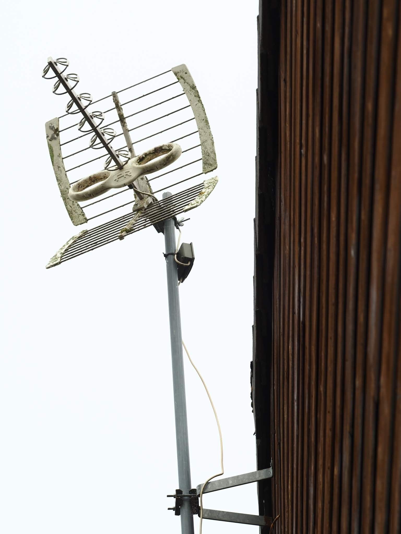

Bon effectivement, j'ai complètement omis ce qui est fixé à l'antenne !!!
le préampli est fixé sur le mat de l'antenne :
Photo en HD : https://photos.app.goo.gl/FXPd2tzZW5bWQygP7
photo en HD: https://photos.app.goo.gl/ULosmPUu2Y2YGcPG7
Par contre, il n'y avait pas d'ampli mais juste un préampli et un répartiteur ; comment était alimenté le préampli du coup ?

Messagepar kiki37 » 18 Fév 2023 15:26
Merci pour la photo
N'y aurait-il pas un problème avec le câble , trop plié, voire coupé ?
De plus l'antenne n'a pas l'air en très bon état (oxydation ? )

Re: Perte soudaine de réception TNT sur l'ensemble de mon in
Messagepar kiki37 » 18 Fév 2023 17:13
Titimomotete a écrit:@julien74
Mais effectivement quand j'ai remplacé l'ampli par le filtre 4G, le signal était encore plus faible.
Encore une fois : ce que tu appelles "ampli" n'en est pas un : c'est l'alimentation qui fournit du 24 Volts au préampli situé à la sortie de l'antenne.
Cette alimentation n'amplifie rien du tout.
Si tu la débranches et la remplace par une jonction quelconque, le préampli situé à la sortie de l'antenne n'est plus alimenté et bloque les ondes reçues de l'antenne.
Relis mon post :wink: .
Peux-tu examiner le câble qu j'ai entouré de rouge sur la photo précédente ?
Voir:
:arrow: le câble
:arrow: le préampli, peut-être HS
:arrow: l'antenne qui n'a pas l'air en très bon état
