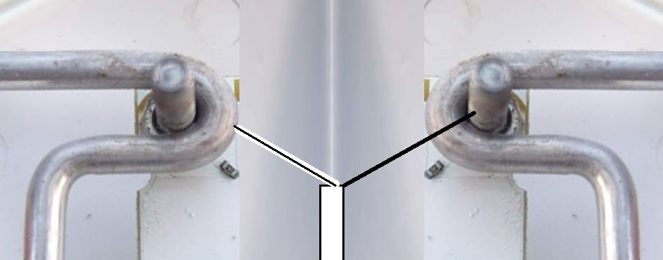

Titimomotete a écrit:ce que j'ai du mal à comprendre, c'est comment le signal est capté sachant qu'il n'y a aucun contact métallique entre le dipole et l'antenne elle-même, à l'exception des deux boucles dans le boitier en plastique.
La taille des éléments et leurs distances sont calculés pour résonner (entrer en résonnance) avec la fréquence de l'onde à recevoir

Content que l'antenne soit arrivée en bon état, et qu'elle donne de bons résultats !
Cela dit, l'autre antenne a bien pris de l'humidité sinon de la condensation sans oublier qu'elle dispose,si je m'abuse,d'un préampli,ce circuit que l'on voit, et c'est lui qui n'a pas apprécié...
Attention ce collier transparent de fixation du câble ne tient pas dans le temps, préférer en noir ou rubafix.

Des photos de l'intérieur du boitier de ton ancienne antenne il apparaît que c'était une antenne amplifiée (nombreux composants actifs dans le boitier).
C'était donc normal que le commutateur 12V du préampli soit sur "on".
Par contre je ne comprends pas qu'il y ait autant de transistors en parallèle (2 groupes de 4 !) ...

Messagepar JeffM » 23 Sep 2023 10:54
Est-ce que ce n'est pas un moyen de réduire le facteur de bruit de mettre les transistors en parallèle ?

Messagepar marceljack » 23 Sep 2023 11:54
JeffM a écrit:Bonjour,
Peut-être, mais ça quadruple les capacités parasites :( (ainsi que les possibilités de courant de sortie :D ...).
Mais ça doit avoir tendance à diminuer la fiabilité (si un des TR se met en CC).
Je n'ai jamais vu ce type de montage dans un autre préampli. Fracarro l'aurait-il breveté ? :lol:

Messagepar Alex7532 » 02 Oct 2023 16:02
Bonjour, ce n'est pas possible de ne remplacer que le dipole sur ce genre d'antenne ?

Messagepar kiki37 » 02 Oct 2023 17:37
Alex7532 a écrit:Bonjour, ce n'est pas possible de ne remplacer que le dipole sur ce genre d'antenne ?
Je n'ai jamais vu de dipôle vendu comme "pièce détachée" pour quelque antenne que ce soit ;)

Messagepar marceljack » 02 Oct 2023 18:53
Mais si Alex est bricoleur il peut retirer le préampli et raccorder le dipôle directement au câble (normalement via un balun, mais il peut essayer sans pour voir ce que ça donne).
En effet ce n'est certainement pas le dipôle lui-même (qui n'est qu'un morceau d'alu) qui est en panne.

Messagepar Alex7532 » 03 Oct 2023 10:26
Un truc comme ça ?
https://www.amazon.fr/transformateur-da ... ZXJ7B?th=1

Messagepar marceljack » 03 Oct 2023 14:27
Alex7532 a écrit:Un truc comme ça ?
Tout à fait mais tu peux faire l'essai sans, si ça ne donne rien de mieux inutile d'acheter un balun, le problème vient d'ailleurs.
