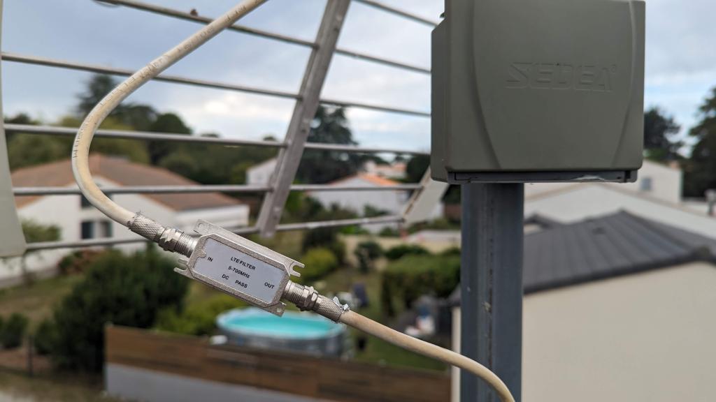

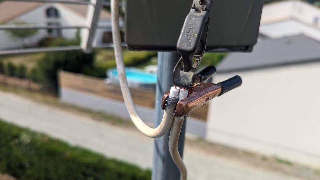

Ok, donc j'ai testé ce matin en shuntant le préampli et en le remplaçant par un filtre 4G comme connecteur (alimentation débranchée du secteur). Bilan : toujours aucun signal.
PXL_20230910_090406673_1.jpg -->
le filtre 4G installé temporairement à la place du préampli

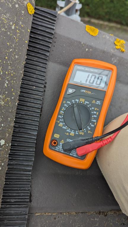

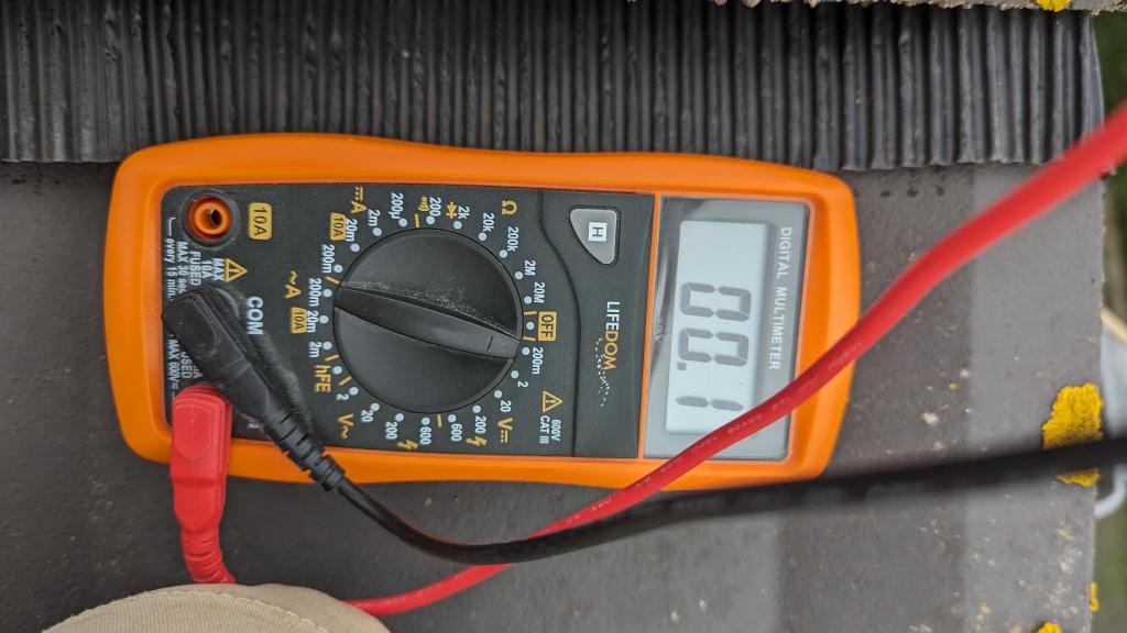

J'en ai profité pour faire quelques tests (je ne sais pas s'ils sont pertinents mais tant que j'étais là haut) :
1. test de continuité de l'antenne : pas de bip mais j'ai quand même une valeur qui apparait sur un des plus petits calibres de résistance (cf. photo ci-dessous). Sinon, c'est tout le temps à 1.

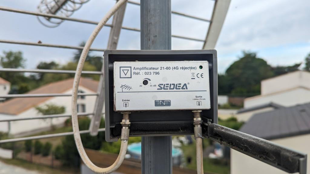

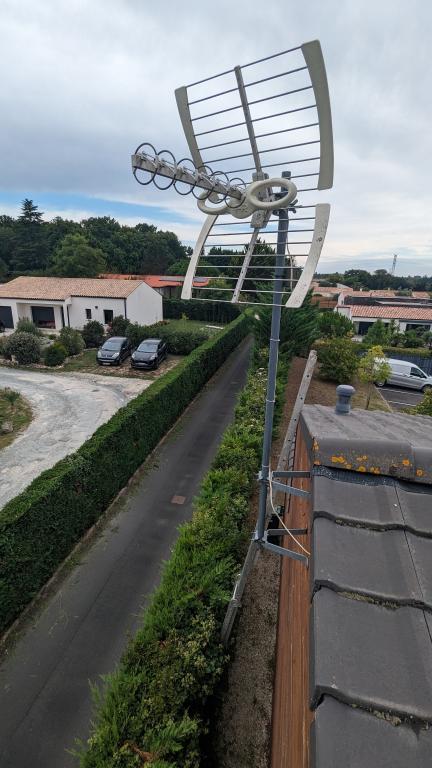

J'ai fait quelques photos de l'antenne également :
avant de shunter le préampli

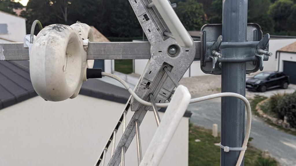

PXL_20230910_090204204.MP_1.jpg -->
le préampli

Messagepar marceljack » 10 Sep 2023 12:04
Vu le calibre que tu as utilisé (2 Mégohm) ta mesure de résistance donne 100 kohm ... Cela semble trop (s'il y a un transfo dans le boitier de raccordement) ou trop peu si c'est un raccordement direct au dipôle.
Je te conseille de regarder dans le boitier de raccordement de l'antenne si tout est OK (pas d'eau ni d'oxydation).

Test refait avec deux pinces croco en lieu et place du filtre 4G, je trouve 12 chaines ! Mieux que rien...

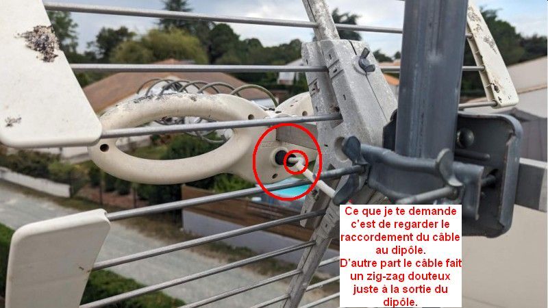

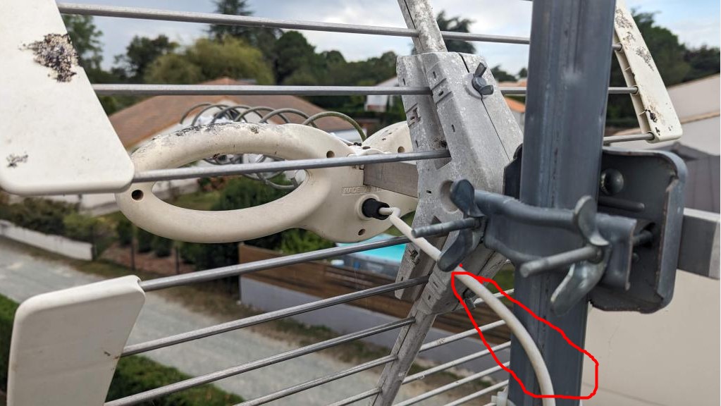

J'ai mesuré ça en connectant une des pointes du multimètre à la tresse et une autre à l'âme du câble sortant directement de l'antenne (cf. câble encerclé en rouge sur la photo ci-dessous). Donc aucun transfo, alim ou autre.
Il n'y a pas de boitier de raccordement de l'antenne, autre que le préampli. J'ai tout vérifié de ce côté là, tout est nickel.

Titimomotete a écrit:J'ai mesuré ça en connectant une des pointes du multimètre à la tresse et une autre à l'âme du câble sortant directement de l'antenne (cf. câble encerclé en rouge sur la photo ci-dessous). Donc aucun transfo, alim ou autre.
Voir commentaire sur ta photo.
Maintenant, fais ce que tu veux.

est-ce que le câble qui connecte l'antenne Fracarro, tel que montré sur la photo, était depuis toujours positionné ainsi?
Si oui je constate de par son horizontalité que de l'eau, malgré le manchon d'étanchéité, a pu s'infiltrer dans le dipôle, et là tu n'as plus qu'à changer l'antenne, à moins d'essayer d'ouvrir le dipôle si c'est possible....
Il eut fallu positionner le câble en descente immédiate ou en goutte d'eau....

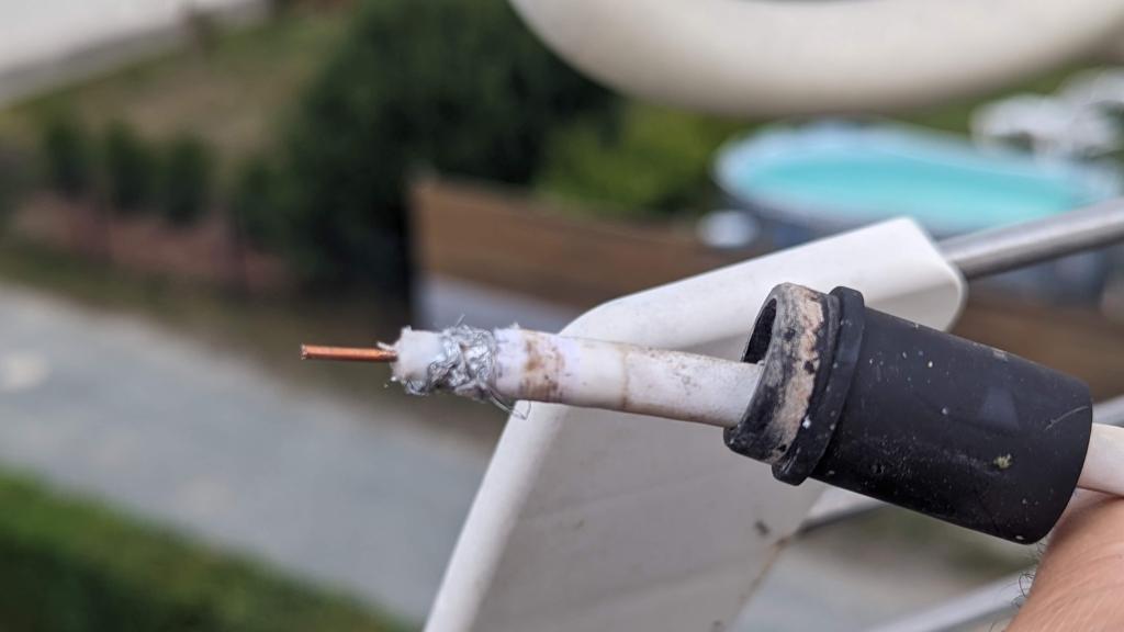

Effectivement, je n'avais pas compris que le câble pouvait se déconnecter de l'antenne !
Le connecteur était effectivement un peu oxydé (mais léger) mais surtout, quand j'ai tiré le manchon de protection, le câble est venu avec :cry:

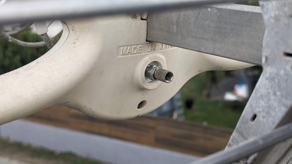

PXL_20230911_162643814_1.jpg -->
la prise restée en place sur le dipole
PXL_20230911_162647814_1.jpg -->
le câble arraché du dipole
J'ai refait la connexion en raccourcissant légèrement le câble et en changeant la prise F, j'ai brossé la prise côté antenne avec une brosse métallique et du WD40 et enfin, j'ai changé le chemin du câble pour qu'il arrive du bas et que l'eau ne puisse pas s'infiltrer.

A mon avis il y a un problème dfans le dipôle de l'antenne enfermé dans une coque plastique (pas une bonne idée à mon avis).
Si cette coque peut s'ouvrir (il semble y avoir des vis), foutue pour foutue j'essaierais de jeter un coup d'oeil à l'intérieur car de l'eau y a peut-être pénétré et fait des dégâts (réparables ou pas).
