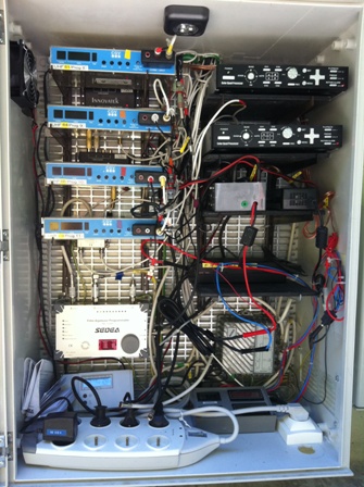

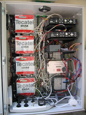

Messagepar JMI » 10 Oct 2011 21:30
Je viens d'installer les modulateurs TECATEL DIM dans mon système de télésurveillance, en remplacement des modulateurs analogiques. Tout est ok avec les apparareils achetés chez KB Antennes. En revanche, j'ai un petit soucis avec le modèle acheté en Espagne chez Electronica del hogar : niveau maximal de sortie mesuré à 55 dB au lieu de 85db. Je leur écris pour faire jouer la garantie.
Ci-joint, photos d'une partie de mon installation, avant (avec MODULINE PRO analogique) et après (avec TECATEL DIM numérique).
APRES.JPG -->
APRES
AVANT.JPG -->
AVANT
