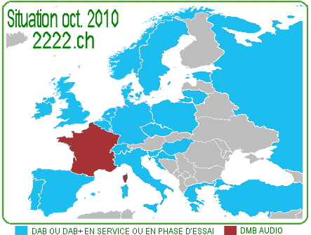

Messagepar KL3 » 14 Juin 2011 13:06
Et qui fait tâche sur l'Europe ? comme au temps du Secam pour la télé…
même pas besoin de commentaire. :x:
DAB-EUROPE.gif -->

Re: Pour ou Contre la Radio Numérique
Messagepar BAISIN » 14 Juin 2011 17:04
KL3 a écrit:Et qui fait tâche sur l'Europe ? comme au temps du Secam pour la télé…
Cette tâche sur l'Europe ne durera pas,le DMB est mort-né.Les émetteurs RNT en service,sont mixtes,pour l'instant:DMB,et DAB+.Ces émetteurs peuvent etre modifiés logiciellement,pour une diffusion future en tout DAB+.

Messagepar marceljack » 16 Juin 2011 08:38
Cette tâche sur l'Europe ne durera pas,le DMB est mort-né. Les émetteurs RNT en service,sont mixtes,pour l'instant:DMB,et DAB+. Ces émetteurs peuvent être modifiés logiciellement,pour une diffusion future en tout DAB+.
Ils peuvent être d'autant plus facilement modifiés qu'ils n'existent pas ... ou si peu :wink:
En fait la vraie couleur pour la France devrait être le gris (pas de radio numérique). :(
