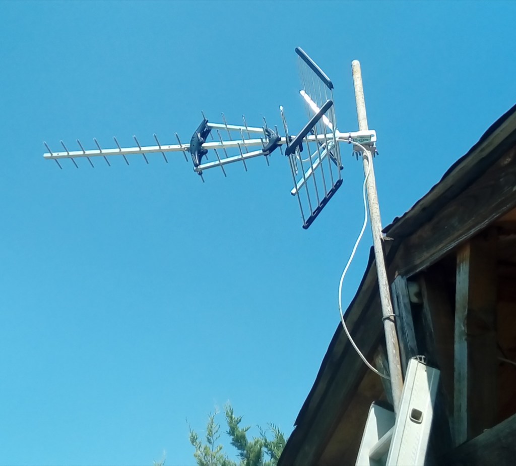

Messagepar agonum » 02 Aoû 2018 13:16
Merci pour ces explications, je viens d'essayé de mettre l'ampli à cote de l'antenne (j'ai mis un moment parce qu'il fallait changé les fiche dont une qu'il fallait souder), mais c'est un ampli d'intérieur et comme pensais marceljack ça n'a rien changé toujours rien sur le canal 27.
Pas vraiment de référence sur l'ampli c'est écrit Optex electronique amplificateur 4 sorties
https://www.conrad.fr/ce/fr/product/083060/Amplificateur-dantenne-interieure-4-sorties-UHF-de-10-a-25-dB-et-VHF-de-0-a-15-dB-Optex-1-entree4-sorties
Les grilles à l'arrière ça fait combien de gain en gros? Quand je les avais enlevé c'était quand j'avais encore m6 et toutes les chaines, et c'est la que j'ai cru que ça servait à rien parce qu'il y avait toutes les chaines à 100%, R4 compris, j'avais même l'impression que depuis la tnt hd le pointage était devenu trop facile genre 90° de tolérance pour avoir toutes les chaines (avec l'ampli à cote de la télé et sans les grilles). Par contre sans ampli 0 chaines.
Et voila une photo de ma mini trinappe avec une rallonge provenant d'une autre antenne, je l'ai mis "à l'envers" (espacement de plus en plus serré parce que la mini trinappe est faites comme ça, mais j'ai test les 2 sens), ça marche mieu avec la rallonge que sans :lol:
J'ai déjà testé tout genre de pointage et je capte mieu antenne en bas du mat et très peu levé ça marche même en pointant un peu vers le bas, mais je m'acharne un peu tous les jours pour essayer de retrouver R4 et rien à faire.
Je crois qu'il me reste plus qu'à acheter une antenne, ou un pré-ampli. En attendant d'avoir des sous je vais me passer de R4 :?

Messagepar johnny » 02 Aoû 2018 15:28
Merci pour cette photo qui mériterait bien de rejoindre la galerie des objets rares. :lol:
Tu dis que la rallonge apporte un plus, quid de la taille de ses éléments directeurs ? Il ne faut surtout pas qu'ils soient plus longs que ceux de la trinappe.

Messagepar marceljack » 02 Aoû 2018 15:50
johnny a écrit:Merci pour cette photo qui mériterait bien de rejoindre la galerie des objets rares. :lol:
Avec un tel montage "au pif", il est possible que cela apporte un plus pour certains canaux, et un moins pour d'autres :!:

Messagepar agonum » 02 Aoû 2018 16:25
Les éléments directeurs de la trinappe font 156mm et ceux de ma rallonge font 160mm, donc c'est pas bon lol .
façon ça se demonte en 2mn mais ça change rien à la réception du canal 27 et pas grand chose aux autres chaines qui captes toutes très bien.

Messagepar johnny » 02 Aoû 2018 17:32
Tu as acheté cette trinappe 30€
Revends là 25€, offre la rallonge avec
Tu pourras t'offrir une magnifique antenne de caravane à 24,90€ et tu n'auras plus aucun soucis. :mrgreen:

Messagepar invité_2 » 02 Aoû 2018 19:59
johnny a écrit:Tu pourras t'offrir une magnifique antenne de caravane à 24,90€ et tu n'auras plus aucun soucis. :mrgreen:
Mieux, on peut la trouver à 22€90 ce qui laisse une belle marge de 2€ pour acheter un manche à balai qui servira comme mat à travers une fenêtre de toit ou sur la terrasse.
Par curiosité, elle vient d'où l'antenne sur la photo? C'est la première fois que j'en vois une comme ça.
