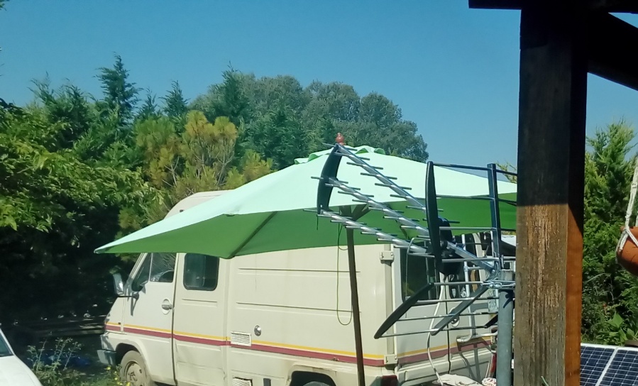

Messagepar agonum » 05 Aoû 2018 10:17
Le gain de l'ampli d'intérieur, à partir du milieu ne change pas grand chose la qualité reste à 100%, mais au mini ça freeze et sans ampli (en direct avec 10m de câble) ça ne fonctionne pas du tout (ça n'a jamais fonctionner sans)
Mes câble sont libre et pas de prises murales c'est une installation démontable rapidement, et j'ai vérifié les câble et refait les raccords (que des fiches F à part sur la télé).
Je vais essayer de trouver un endroit en façade ou ça marche histoire que ça fasse propre.
Quand l'antenne est sur le mat du toit, faut vraiment pas qu'elle pointe vers le ciel sinon j'ai aucune chaine, faut qu'elle soit droit limite un tout petit peu vers le bas (mais bon pas de R4). Antenne au sol (toutes les chaines ok), faut qu'elle pointe vers le ciel par dessus la haie, si je la baisse qu'elle pointe la haie ça ne marche plus!
J'ai lu quelque part que la 4g étant plus présente en hauteur le fait de baisser son antenne pouvait aider à réduire les interférences.
Il y a 2 antennes 4g à 3km dans mon sens de pointage, la 4g peu interférer du 522mhz?

Messagepar agonum » 05 Aoû 2018 11:22
Ça fonctionne bien contre la facade j'ai trouvé la place définitive jusqu'à la prochaine galère :lol:

Messagepar julien74 » 05 Aoû 2018 14:17
Superbe, ton antenne pointe au-dessus de la haie, en pointant dans la haie tu reçois moins bien car ton antenne ne capte pas dans cette position les ondes TNT qui passe sur la haie alors qu'en pointant sur la haie tu captes forcément mieux car tu reçois pleinement par cintrage les ondes qui passent par dessus la haie.
C'est un peu similaire à Jeanphi73 qui à Aix les Bains captait la TV analogique de Lyon Mont Pilat non pas en pointant l'antenne vers le Mont du Chat mais en pointant l'antenne au-dessus du Mont du Chat pour capter par cintrage le puissant émetteur TV de Lyon Mont Pilat se trouvant derrière le Mont du Chat.
En fait dans ton cas soit tu dois avoir un grand mât de plusieurs mètres de haut avec ton antenne au sommet qui pointe le Pic du Midi pour passer au-dessus de la haie, soit si ton mât est petit ou si ton antenne est contre la façade il faut alors pointer ton antenne vers le dessus de la haie car en pointant dans la haie les ondes TNT ne passent pas dans la haie mais par dessus la haie.
Dans tous les endroits au sol où tu reçois le R4 je me dis que ta maison joue peut être un rôle, elle bloque toutes sortes de parasites ou rebonds qui viendrait de derrière l'antenne donc contre ta maison ça apporte du gain pour capter le maximum de signal venant du Pic du Midi car c'est la seule direction dégagée à cet endroit où tu as mis l'antenne.
Je confirme ce que disent mes collègues la présence ou non de feuilles sur les arbres influe sur la réception TNT quand ton antenne pointe dans la haie, là comme tu as eû la bonne idée de pointer l'antenne sur la haie tu seras à mon avis assez épargner pour ne pas avoir une réception qui varie en fonction des feuilles sur les arbres.
Sur ta photo ce poteau en bois se trouve en bas du mât du toit? Il y a combien de mètres environ entre le mât sur le toit et ton antenne placée ainsi au sol?
Tant que ça fonctionne tant mieux, en cas de soucis je te conseille de laisser l'antenne pointée comme ça mais tout simplement de monter ton antenne un peu plus haut sur ce poteau en bois que l'on voit sur ta photo.
Ton tuner TNT affiche les % de réception?
Ton soucis n'a aucun rapport avec la 4G: pas d'antennes 4G dans ta commune, les + proches sont à Massabrac et Castagnac (tu peux vérifier toi-même sur le site web Cartoradio...) et de toutes façons ta trinappe a un filtre 4G intégré donc c'est sûr à 100% ton soucis ne vient pas de la 4G, de plus le R4 sur le canal UHF 27 se trouve très très loin des canaux UHF 60 à 69 utilisés par la 4G. :wink:
