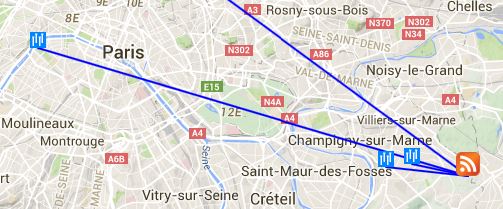

Effectivement, l'antenniste m'a dit que les 2 émetteurs de Chennevières et celui de la tour Eiffel utilisaient les mêmes canaux.
En plus quand on regarde la carte obtenue sur TntTest.org on voit que les 3 émetteurs sont quasiment dans le même axe. Surtout celui qui est le plus proche sur la Tour Rodin Chennevières pour les multiplex R4 et R6 qui marchent le plus mal :
Rien d'étonnant donc que ça brouille le signal.

En voyant ta carte et ta proximité avec les 2 émetteurs de Chennevières, je crois que je me suis trompé, je me dis que ce n'est pas la Tour Eiffel qui est brouillée par Chennevières mais plutôt l'inverse Chennevières qui est reçu fortement et qui est brouillé par la Tour Eiffel quand l'antenne est au sommet du toit.

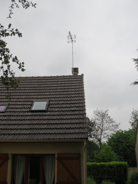

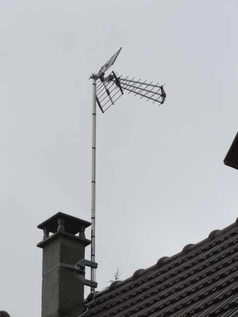

Pourrais-tu nous faire une photo de ton antenne?

Messagepar muskar » 19 Mai 2016 13:00
Voici 2 photos de l'antenne.
Vu la configuration de la maison il me semble difficile de la mettre en facade. C'est faisable mais ça va faire moche sans garantie que ça marche mieux.
