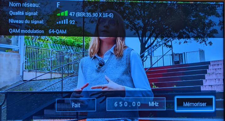

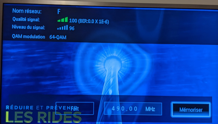

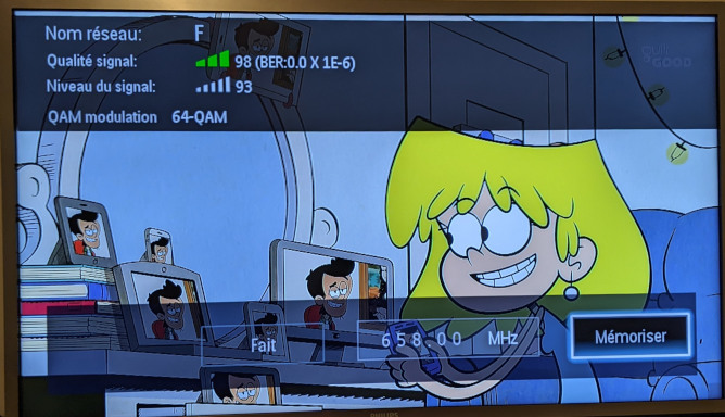

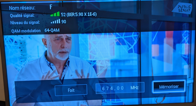

Messagepar soulearth » 10 Nov 2024 12:18
Je passe vous donner des nouvelles. Il y a de l'évolution, et dans le bon sens.
J'ai un peu fait évoluer l'installation.
J'ai ajouté le filtre 4G/5G suivant : https://www.televes.com/fr/403220-filtr ... eur-f.html - Attenuation de 25db au dela de 733Mhz. Passant entre 47Mhz et 694Mhz. Et entre 694Mhz et 733Mhz ca doit être progressif.
J'ai également mis le pré-ampli tonna 360153 de 35db, donc 10db de plus que le précédent.
Alors oui, je sais, nous avions dit pas de filtre supplémentaire car le pre-ampli en possède déjà un. Et effectivement ca parait logique.
Sauf que dans le même temps, je constatais des figeages et parasites très souvent en fin de journée et j'habite très proche d'un antenne. Bref je voulais en avoir le coeur net. Coup de bol, quand je m'y suis mis hier matin, TF1 était illisible avec de gros carrés verts. J'ai donc rapidement intercalé le filtre et paf, plus de gros carrés verts. Pas de triomphalisme, ce n'est pas la solution miracle à tout, mais sa présence a un impact positif donc j'en suis content. Le filtre du pré-amp n'etait peu être pas suffisamment efficace...
Ensuite j'ai mis le pre-ampli de 35db. Pour le coup l'impact positif a moins sauté aux yeux dans la minute car il a fallu le régler.
Pendant que j'y était, j'ai également tenter d'affiner l'orientation de l'antenne.
Voila le résultat :
Vu 462 fois
Vu 462 fois
Vu 462 fois
Vu 462 fois
J'en suis assez content. Pour le moment ca fonctionne plutôt bien (attendons tout de meme les fins de journée en semaine ). Je pense être arrivé aux limites de ce que je peux faire à mon niveau. Je n'aurai pas mieux sans un pro. Mais c'est déjà franchement bien comme ca.
