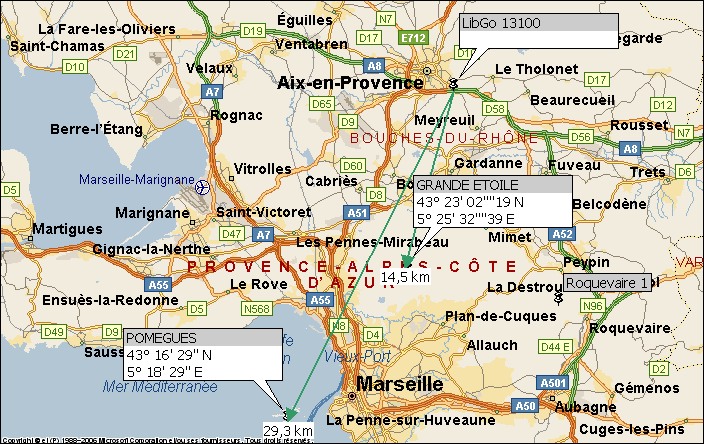

Requevaire ne doit pas de gêner.
Dis-moi si ma carte te semble correcte:

Pour la carte c'est OK, même situation à peu prêt, mais au sud de l'autoroute !

Je t'ai bien mis au sud de l'autoroute, à environ 100m. C'est l'extrémité de la petite pointe qu'il faut regarder, mais vu l'échelle de la carte afin de voir les directions générales!!!
Bien entendu, le nord est en haut et le sud en bas.
Avant de reprendre l'orientation de l'antenne, essaies déjà de tester ta play*tv en direct, sans rien d'autre sauf peut-être un atténuateur.
Cela permettra d'éliminer un problème de câblage éventuel.
Rien qu'avec la carte et un boussole, tu dois voir si tu n'a pour une grossière erreur d'orientation.
Tu seras peut-être obligé de décaler ton orientation un peu plus vers le sud afin d'atténuer la réception de Pomègue si c'est elle qui te cause problème.
