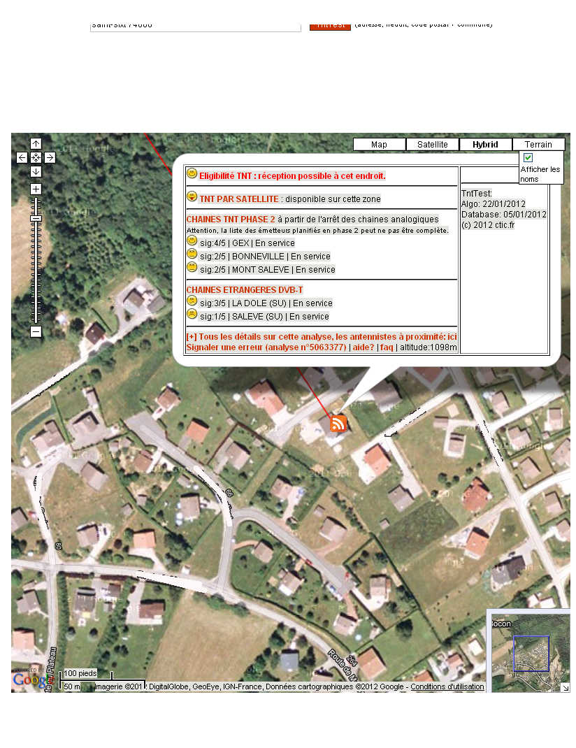

tnths74 a écrit: la commune: tout en haut de saint-sixt 74800..................
non, je ne peux pas recevoir la tnt terrestre car on est sur un plateau sans aucune vue sur les relais qui sont bien plus bas dans la vallée![quote"julien74"]Tu ne peux pas voir les émetteurs de Gex ou du Salève depuis Saint-Sixt?
J'ai fais une évaluation surhttp://www.tnttest.org, voir le résultat derrière se lien
http://www.tnttest.org/details.php?rf=tv&details=1&key=201202192228278090791
Tu peux faire cette une évaluation du niveau signal TNT recu chez toi sur http://www.tnttest.org
Dans le test de tnttest, il faut mettre adresse complète pour que le résultat soit le plus précis possible.
Tu peux aussi déplacé le curseurImage a l'endroit ou se trouve l'antenne
En mettant la carte en mode satellite avec la fonction qui ce trouve sur la carte en haut a droite entre map et hybrid.
Si tu as des difficultés a comprend le résultat du test, tu nous poste le lien de la page des détails du test.
On accède a cette page en cliquant sur le Texte en rouge [+] Tous les détails sur cette analyse, les antennistes à proximité: ici

pour le test tnt, j'avias deja regardé, mais bon le test derriere l'ecran a ses limites. il m'envoie sur le relais de GEX...
ok mais physiquement, je suis pas sur de le voir depuis la maison...

tnths74 a écrit:pour le test tnt, j'avias deja regardé, mais bon le test dele ciel rriere l'ecran a ses limites. il m'envoie sur le relais de GEX...ok mais physiquement, je suis pas sur de le voir depuis la maison...
Ce n'ais pas une obligation de voir l'émetteur pour recevoir la TNT, surtout un émetteur comme celui de GEX qui est très puissant.
En Auvergne je ne voie pas l'émetteur de Labastide du haumont qui se trouve a 50km est qui fait seulement 40 KW , que je recois trés bien méme par mauvais temps.
Alors que Gex fait 63 kw et il est a 40 km de chez toi.
