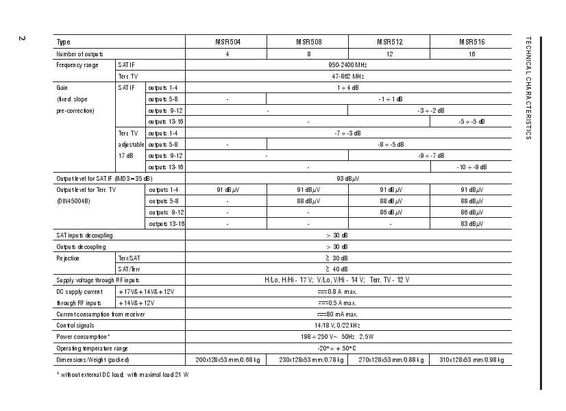

marceljack a écrit: remonter le signal terrestre (et/ou réduire le signal SAT) peut aider en augmentant le rapport signal souhaité / perturbateur (à condition bien sûr de ne pas saturer le préampli).
-R1 71.9dBµV
-R2 72.6dBµV
-R3 71.6dBµV
-R4 73.3dBµV
-R5 68.2dBµV
-R6 72.8dBµV
Avec des niveaux comme cela a l'antenne, le préampli est vraiment inutile. Si non cela sature le multiswitch .

Bonsoir à tous,
mon problème est résolu.
J'ai tout d'abord baissé l'alimentation du pré-ampli sur le multiswitch et en scannant les canaux, j'ai trouvé 33 chaines.
J'en ai profité pour baisser également le pré-ampli au minimum.
La force du signal est à 100 et la qualité à 98.
Merci à tous pour votre aide.
Brunold

Messagepar Brunold » 30 Mar 2012 22:26
Je vais encore baisser l'alimentation sur le multiswitch, je suis à peu près à la moitié du réglage.
