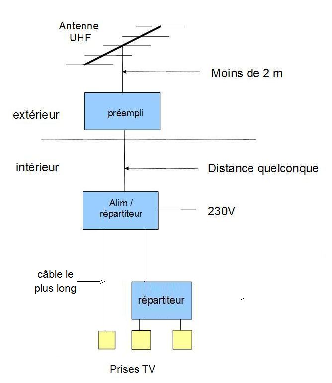

Marc2 a écrit:Pas sûr que faire arriver du 24 V sur toutes les prises soit une excellente idée :|
Les répartiteurs avec "DC pass" ne passent le courant que dans un sens (montant), les diodes l'empêchent d'aller sur les autres prises.
Cependant si l'alimentation a 2 sorties ce montage n'est pas idéal notamment pour la TV du salon qui subit l'atténuation du répartiteur 3 sorties (6 à 7 dB) + celle du répartiteur interne de l'alim (3 à 4 dB), donc 9 à 11 dB au total.
Il vaudrait mieux monter l'alim à la place du répartiteur et monter un répartiteur à 2 sorties (atténuation 4 dB environ) pour les câbles les moins longs sur une des 2 sorties de l'alim et utiliser l'autre sortie de l'alim pour le câble le plus long de manière à équilibrer les niveaux du mieux possible.
De cette manière l'atténuation pour les récepteurs branchés sur le répartiteur est de 8 dB environ et de 4 dB seulement pour celui branché en direct.
Messages: 23765

L'alim en question n'a que 2 connecteurs ( TV et antenne) mais merci pour l'info.
marceljack a écrit:Les répartiteurs avec "DC pass" ne passent le courant que dans un sens (montant), les diodes l'empêchent d'aller sur les autres prises.
Tu confirmes donc que la panne du décodeur n'est certainement pas due à l’injection de 24 V de l'alim ?
Merci

Messagepar marceljack » 23 Fév 2019 22:26
breton56 a écrit:Tu confirmes donc que la panne du décodeur n'est certainement pas due à l’injection de 24 V de l'alim ? Merci
Sauf s'il est défectueux.
Mais il est préférable de mettre l'alim en amont du répartiteur si elle n'a qu'une sortie.
