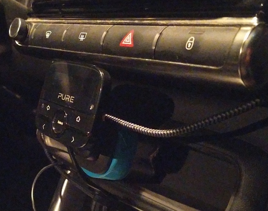

Adaptateur Dab+ vers autoradio.
Pour remplacer mon EasyDab qui commence à avoir des problèmes de boutons en plus d'une sensibilité limitée.

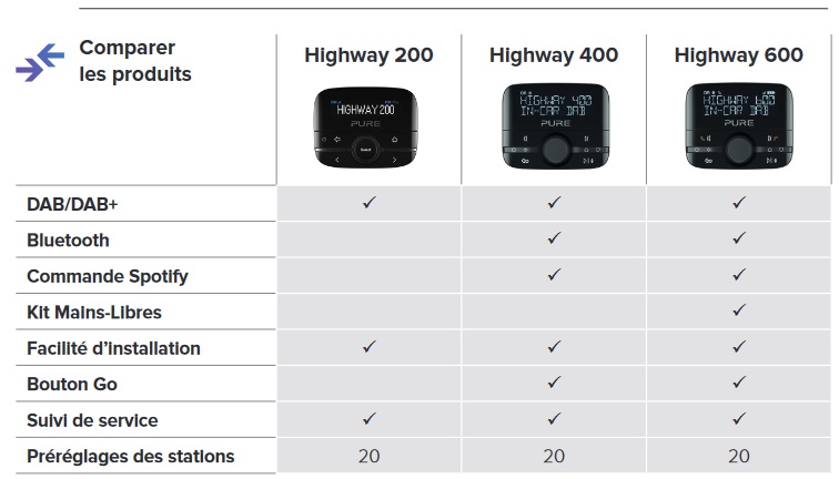

Le Highway400 dispose en plus de l'entrée audio filaire jack 3.5 stéréo du h200 d'une entrée bluetooth.
Le Highway600 ajoute en plus l'usage mains libres du smartphone connecté.
Je dispose déjà des deux sur l'autoradio du c3 r+. donc H200. Mais pas du dab+, pas proposé non plus en option à l'achat :evil:

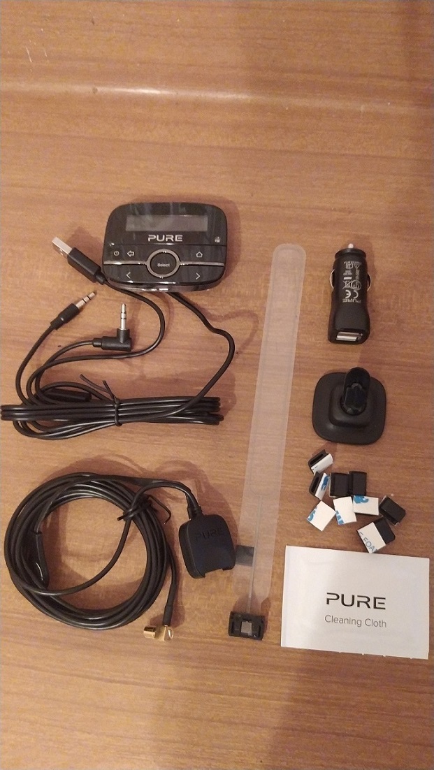

longueur du cable d'antenne 2.98m. Antenne à coller sous le pare-brise.
Transmission du signal dab+ vers l'autoradio:
- avec un jack 3.5 stéréo (celui qui est coudé)
- par émission Fm : 9 (neuf :!: ) fréquences mémorisables.
Quand on change de fréquence d'emission FM, l'autoradio bascule tout seul en quelques secondes sur la nouvelle fréquence,
RDS=HIGHWAY le H200 ne transmet pas l'identifiant de la station dab+ à travers le RDS comme le faisait l'easydab
Entrée Audio AUX uniquement par un jack 3.5 stéréo (celui qui est droit)
Testé uniquement en agglomération cette semaine.

Je cherche des idées pour fabriquer une antenne DAB pour mon baladeur, serait-ce possible de photographier celle du Pure Highway 200 avec ces dimensions comme pour celle-ci ?
amelioration-reception-antenne-voiture-t40264.html#p747739

4ème photo dans le premier post et schéma côté (à travers le pare-brise!) ci-dessous:

Merci Senuphile pour cette prise de cotes de l'antenne collée sur le pare-brise. Cette forme n'est surement pas choisie au hasard mais ne me rappelle rien de connu... Quelqu'un aurait-il une idée, ne serait-ce que de la façon de brancher le câble sur le côté droit du dessin ?
Je ne sais pas si vous avez pu comparer l'efficacité de cette antenne avec un simple fouet de 37 cm sur le toit ?
Il est vrai que si la réception actuelle convient, la question ne se pose pas.
