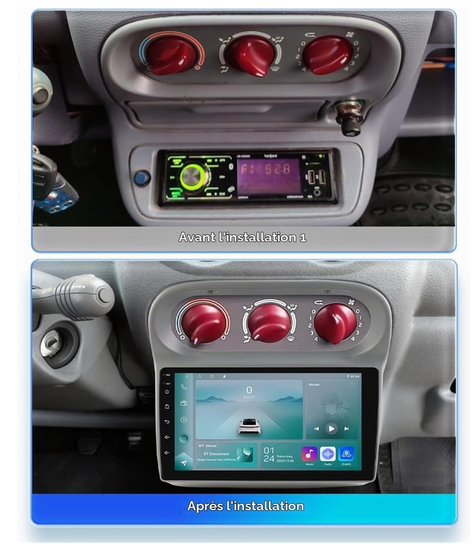

Par contre si premiers modèles de Twingo, pourquoi ne pas supprimer le vieil autoradio 1 Din et poser un autoradio performant dab, FM ?
J'ai découvert cette solution adaptable avec un grand écran 9 pouces pour Twingo et support en plastique de tableau de bord et commandes au volant conservées à 155 € Il suffit de rajouter le mini récepteur dab via le câble USB fourni et une antenne car à ce prix seul le tuner FM est proposé.
