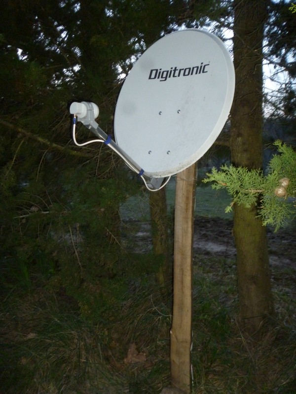

Messagepar Hub_sat » 12 Mar 2015 20:28
"Revenons à nos moutons"
Une photo de ma parabole actuelle pour TNTSAT (70x65cm):Image
Pas assez grande docteur :?:
Réception de la TNT, parabole,TNTSAT & décodeur Essentiel-B (clone du HD Strong (SRT7400) défectueux, remplacé par Philips DSR 5020.

Re: Qualité de réception satellite ?
Messagepar miky01 » 12 Mar 2015 23:39
Si elle est assez grande, mais si tu la fixe sur un arbre, elle va pousser avec ton arbre. :mrgreen: :mrgreen: :mrgreen:

Messagepar marceljack » 12 Mar 2015 23:52
Hub_sat a écrit:"Revenons à nos moutons"
Je crois qu'on s'en est pas mal occupé de tes moutons :!:
Hub_sat a écrit:Une photo de ma parabole actuelle pour TNTSAT (70x65cm):Image
On t'avait demandé si des arbres ne pouvaient pas gêner, si tu nous avais montré cette photo plus tôt, on t'aurait dit qu'il ne fallait pas chercher plus loin. En plus elle est fixée sur un mât (?) en bois qui a pu se déformer depuis qu'elle a été installée.
Pas étonnant que la réception se soit dégradée progressivement. :!:
Enfin vu la position du LNB, la contre-polarisation n'est pas réglée au mieux (à Avignon pour Astra le LNB doit faire un angle de 7,5° avec la verticale dans le sens des aiguilles d'une montre vu de l'avant de la parabole).
Est-ce un pro qui a fait cette installation ? Si oui, changes-en vite :!:
Ne peux-tu pas trouver un endroit vraiment dégagé :?:
Le satellite Astra est vu environ 37° au dessus de l'horizon à Avignon, s'il y a la moindre branche ou autre obstacle dans cette direction tu perds du signal et cela peut changer avec le vent et en fonction de l'humidité.
Si l'antenne est montée dans un endroit bien dégagé, bien règlée et sur un support solide, elle est assez grande.
PS: si ton antenne pour Eutelsat 5W est montée de la même manière et depuis plus longtemps, ce n'est pas étonnant que tu ne reçoives rien.
