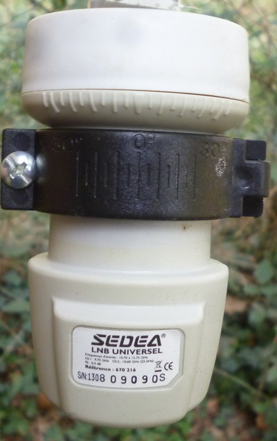

marceljack a écrit:Enfin vu la position du LNB, la contre-polarisation n'est pas réglée au mieux (à Avignon pour Astra le LNB doit faire un angle de 7,5° avec la verticale dans le sens des aiguilles d'une montre vu de l'avant de la parabole)...
Je viens d'essayé de tourner la tête dans un sens puis dans l'autre très doucement & à chaque fois le signal diminue donc retour à la position 0. :!:
Une photo de la tête réceptrice:
Il est donc fort probable que le décodeur est un coup de fatigue...

Hub_sat a écrit:Je viens d'essayé de tourner la tête dans un sens puis dans l'autre très doucement & à chaque fois le signal diminue donc retour à la position 0. :!:
La rotation du LNB n'est pas le réglage principal, c'est beaucoup moins important que le pointage et que le fait que l'antenne soit dégagée, surtout que l'angle n'est que de 7,5° dans ton coin.
C'est un réglage à faire en tout dernier pour optimiser la qualité (sans s'occuper du niveau).
Mais ta conclusion comme quoi le décodeur est en cause est prématurée tant que tu n'en auras pas essayé un autre sur cette antenne.

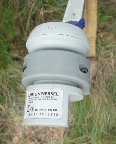

Mon installation sur le piqué est très convenable & insensible au mistral contrairement à celle plus ou moins bien fixées (inutilement) en toiture. La photo ne le montre peut être pas mais la parabole est fixée rigoureusement verticale. :)
Est ce que la tête de la petite parabole est de meilleur qualité :?: :

Messagepar marceljack » 14 Mar 2015 20:40
Hub_sat a écrit:Est ce que la tête de la petite parabole est de meilleur qualité :?: :
Impossible à dire comme ça, il faut essayer.
Normalement même une tête très moyenne fait l'affaire sur Astra, sauf si elle a un problème.
