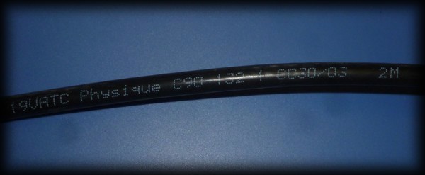

Bon. Autre piste, tu nous a dit avoir changé le câble, mais as-tu mis de la bonne qualité, 17VATC, et quelle est la longueur ?
Y-a-t' il des raccords ?
Pour ma part, je reçois Fransat (5W)avec une parabole très ordinaire de 60 cm et 65 m de câble qualité 17VATC et un dégagement moins bon que le tien sur la photo et je n'ai jamais de problème, même par temps pourri...

C'est un câble neuf mais en 19VATC sur 12m avec un seul raccord. :?:

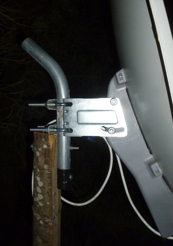

Hub_sat a écrit:Elle est sur un piquet en châtaigner solidement enfoncée en terre et imperturbable au mistral.
la parabole est fixée rigoureusement verticale.
Je n'ai jamais vu de piquet rigoureusement droit sauf usinage style "manche à balais" :mrgreen: et
marceljack a écrit:Même s'il est bien fixé, un piquet de bois se déforme avec l'humidité et la chaleur, ce qui peut affecter le pointage de la parabole qui doit être précis à moins de 1° près.
de plus comment avoir une orientation parfaite avec un piquet qui ne doit pas non plus être parfaitement circulaire :!:
alors comme le dit miky01
miky01 a écrit: installe un mat convenable avec une fixation solide
ensuite:
Hub_sat a écrit:C'est un câble neuf mais en 19VATC sur 12m avec un seul raccord. :?:
Du 17VATC aurait été préférable, mais sur 12 m ce n'est pas très grave, par contre le raccord est une source d'ennui supplémentaire s'il est à l'intérieur, mais s'il est à l'extérieur c'est carrément prohibitif (oxydation, étanchéité...); enfin les connexions "F" doivent être très soignées : http://forum.zonehd.net/viewtopic.php?id=2311

J'ai omis le détail de la fixation de l'antenne:

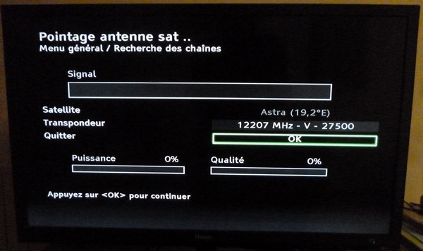

Sinon, j'ai bien essayé un autre décodeur mais à cause d'un apéro un peu plus long que prévu j'ai oublié la télécommande. :? J'ai tout de même constaté que l'image à été nickel toute l'après midi (sans que je puisse afficher le menu de niveau de réception). Je pense que je peux, à priori, incriminer le décodeur (bon marché) de chez la boulange... :(

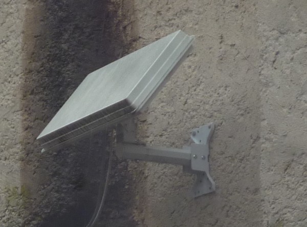

Il y a quelques années j"avais posé une mini parabole compacte & cher mais sans avantage. Que pensez vous de ce matériel ?

Hub_sat a écrit:Il y a quelques années j"avais posé une mini parabole compacte & cher mais sans avantage. Que pensez vous de ce matériel ?
Ce type d'antenne est à peine équivalent à une parabole de 50 cm. Ce n'est certainement pas ça qui améliorerait ta réception.
A la rigueur utilsable pour Astra quand la visibilité d'une parabole pose problème ou pour une utilisation en camping-car, mais c'est tout !
Mais comme l'autre récepteur semble fonctionner correctement, le problème n'est sans doute pas du côté de l'antenne.

Ben pour moi quand je parlais de fixations "solide", c'est ca:
La parabole sur le toit fait 1m40 et elle a jamais bougé d'un mm depuis 10 ans. :D
Le mat est un tube en alu de 80mm,fixations aussi en alu avec 4 tiges filetés M8 qui traversent le mur qui est en plot creux, avec des écrous derriere, je pense que meme un corbeaux de 40 Kg ne fera pas bouger mon antenne,contrairement a ta fixation. :mrgreen:

Mon voisin est revenu boire l'apéro avec tout le tintouin mais impossible de connaitre le niveau de signal... :( (vraiment mal fichu ces machins)
Enfin je constate que, même à 13h, sur TF1, la réception est parfaite.
En résumé:
- ma parabole est parfaitement installée
- le câble (neuf) est tout à fait opérationnel
- défaut du machin de chez la boulange, donc investissement d'un nouveau décodeur. :evil:
