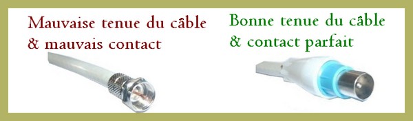

2- la connectique (à vis) de mauvaise acabit, pourquoi ne pas avoir conservé l'ancienne qui était parfaite ?

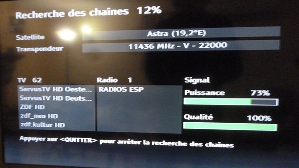

3- une télécommande très (trop) complexe, plus de la moitié des touches me sont inutiles. Je ne comprends pas la raison pour laquelle il n'y a pas une touche affichant directement la qualité du signal. (Il est très difficile d'avoir cette info primordiale sans passer par des menus & sous menus...) :mrgreen:

Je sais pas ou tu as récupèré cette photo stupide, ou comentaires erronés... ?
La fiche de droite en plastque sans blindage, c'est juste bon pour la poubelle, il y a du avoir une erreur sur les labels, car les fiches F, c'est utilisé sur le matériel professionel.
Miky01 a parfaitement répondu dans le post précédent . Une fiche "F" bien vissée sur du bon câble , ou mieux: sertie offre de meilleurs contacts, surtout que c'est l'âme du cable coaxial qui sert de contact central contrairement aux fiches IEC qui ajoutent un intermédiaire vissé...
dans la plupart des récepteurs, on a cette indication en appuyant sur la touche "info". L'information détaillée de la qualité du signal n'intéresse souvent pas assez le "grand public" pour y consacrer une touche spéciale, ce qui compliquerait de surcroit encore la télécommande :!:

Hub_sat a écrit:Je ne comprends pas la raison pour laquelle il n'y a pas une touche affichant directement la qualité du signal. (Il est très difficile d'avoir cette info primordiale sans passer par des menus & sous menus...)
Il faut peut-être chercher un peu. Sur ma télé Samsung, par exemple, on a directement cet affichage en appuyant plusieurs secondes sur la touche "info" et je ne crois pas que ça soit indiqué dans le mode d'emploi.

miky01 a écrit:La fiche de droite en plastique sans blindage...
C'est faux. Il y a, bien sûr, un blindage sous le plastique. :)
miky01 a écrit:...les fiches F, c'est utilisé sur le matériel professionnel.
C'est du "grand public" & tout sauf du "pro" :!: (je ne suis jamais arrivé à le faire tenir correctement même en y mettant du scotch. ) :(
Je viens de commander cette adaptateur avec une fiche coaxiale mâle sera beaucoup plus efficace, moins fragile (& la fiche F, mal fichue, à la poubelle). :)

Marc2 a écrit:...on a directement cet affichage en appuyant plusieurs secondes sur la touche "info" ...
Cela ne fonctionne pas avec ma télécommande. :(
C'est tout de même beaucoup moins bon du point de vue adaptation d'impédance qu'une prise F, et cela tient beaucoup moins bien.
Hub_sat a écrit: C'est du "grand public" & tout sauf du "pro" :!: (je ne suis jamais arrivé à le faire tenir correctement même en y mettant du scotch. ) :(
Il y a différents diamètres pour les fiches qui se vissent, et si le diamètre est bien adapté au câble cela tient très bien et les contacts sont très bons. Il n'y a bien sûr pas à mettre de scotch. :!:
Les fiches F vraiment "pro" se sertissent au moyen d'une pince spéciale.
Mais qu'elle soit à visser ou à sertir, électriquement et mécaniquement la fiche F est très supérieure à la fiche IEC (prise TV usuelle).
Ton adaptateur ne fera qu'ajouter une désadaptation d'impédance de plus et une perte supplémentaire, avec un encombrement plus important.
Avec en plus des risques de débranchement accidentel ...
Mais c'est toi qui vois !
Bonjour et merci pour l'info :)
effectivement je ne l'avais vu indiqué nulle part et cela fonctionne parfaitement sur mon modèle de 4 ans

Messagepar miky01 » 26 Mar 2015 11:08
Les fiches F, ca existe en 4mm 6mm 6.5mm 7.0mm en fonction du coax, pour les versions plus pro ca se serti avec une pince a crimper, il y a aussi les fiches a compression...
Les IEC, si on en trouve ecore, c'es juste pour la compatibilité avec du vieux matos, tu trouveras plus de matos pro pour antenne collective, téléreseau et autre avec ces fiches, qui sont plus adaptées a le technologie actuelle.
On en trouve quand meme des de bonne qualité, mais en métal.

Messagepar bernard7715 » 26 Mar 2015 16:25
miky01 a écrit:Les fiches F, ca existe en 4mm 6mm 6.5mm 7.0mm e
Il y a des fiches f pour les câbles de diamètre 9 mm, 10 mm et 11mm.
