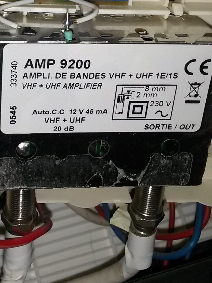

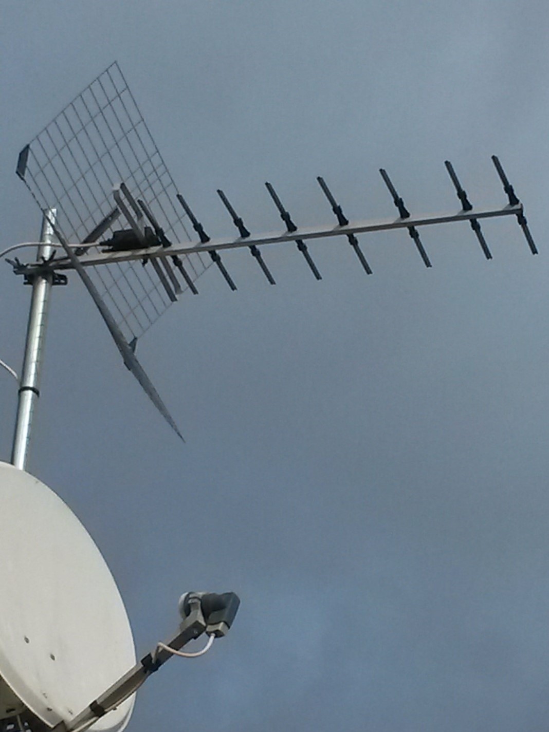

non pas du tout j'ai un ampli de bande vhf uhf 20 db , de marque AMP 9200 avec un repartiteur 2 voies ref 042502 5-2300mhz et l'antenne est une vieille antenne sans preampli dessus

antenne orienter comme la parabole pour astre 19.2

ampli dans le garage

Merci pour la photo :D
Est-ce que la parabole utilise un 2ème câble indépendant du câble utilisé par le râteau?
Si tu as juste 1 ampli et qu'il se situe au garage il est mal situé, il faudrait mieux qu'il soit au grenier car au garage le signal est déjà un peu affaiblit par la longueur de câble entre l'antenne et le garage.
Le répartiteur se raccorde à la prise électrique 220 Volts?
Pourrais-tu faire une photo du répartiteur?
L'antenne me semble tout à fait apte à capter la TNT, c'est une bonne antenne même si elle a environ 20 ans.
