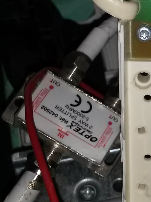

Encore merci pour les photos on y voit + clair ainsi :D
Ton ampli dans le garage est relié à la prise électrique 220 Volts?
Dans quelle pièce se trouve le répartiteur Optex? Au salon?
Tu as un décodeur Canalsat?
Est-ce que les soucis de réception ont lieu quand le décodeur Canalsat est allumé?
Le câble qui vient de l'antenne passe par le grenier?
Si c'est le cas tu aurais la possibilité de mettre l'ampli au grenier? Tu as une prise 220 Volts au grenier? Tu aurais la possibilité de tirer une rallonge électrique jusqu'au grenier?
A mon avis l'ampli est correct mais il n'est pas placé au bon endroit.
Le pire aurait été que l'ampli soit près de la TV au salon ou pire près de la TV de la chambre, là l'ampli n'aurait servi à rie du tout.
Pas de soucis pour l'essai du décodeur TNT, tu as tout le temps, c'est juste pour en avoir le coeur net.

bon finalement j'ai trouver en fait il y a un raccord dans le placard de mon fils je l'ai defait et refait et ca passe plein pot , bon beaucoup de questions pour rien lol
