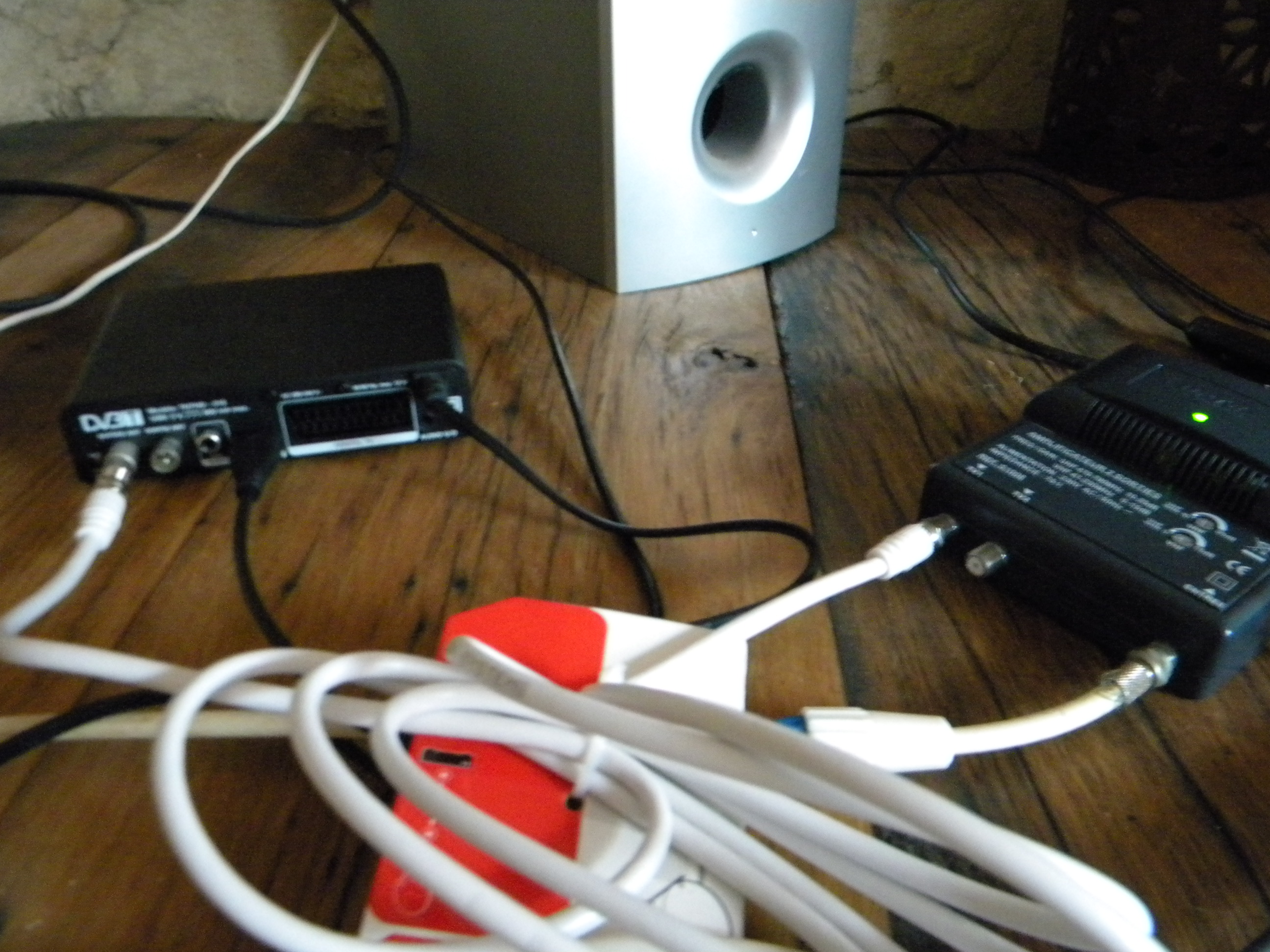

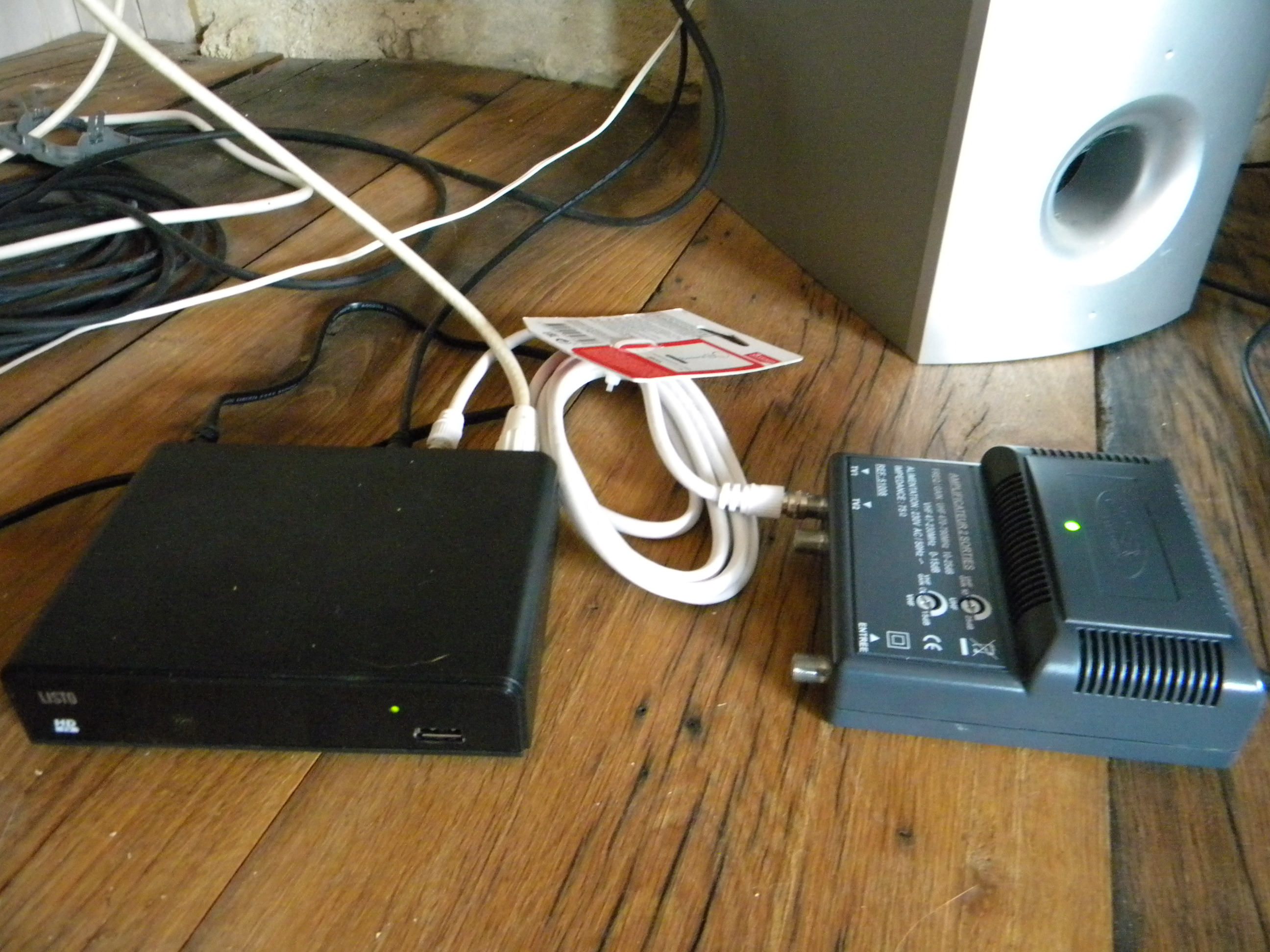

Messagepar julien74 » 03 Juin 2016 19:52
Merci pour les photos :D
Sandrine tu as mal branché l'ampli, tu as branché l'ampli sur la sortie TV du Listo :?
Il faut raccorder le câble de l'antenne sur la prise ENT de ton ampli.
Puis relier la prise ANT de ton Listo sur la prise TV1 de l'ampli.

Messagepar julien74 » 03 Juin 2016 20:18
Pour faire simple, la prise à colorette bleue provenant de ton antenne doit être branchée sur la prise "ENTREE" de ton ampli.
Puis tu dois relier la prise "TV1" de ton ampli à la prise "ENTREE ANTENNE" de ton Listo.

Messagepar Sandrine d'Anjou » 03 Juin 2016 20:34
J'ai tout rebranché comme tu m'as dis Julien et le fôl espoir est revenu. "Mais oui bon sang ça ne pouvait pas fonctionner avec ses branchements farfelus !"
Las ! Toujours pas de R4 à l'horizon malgré un nouveau balayage.
Quand ça veut pas, ça veut pas...
A croire que l'ampli n'est pas suffisant pour amplifier. :non1:

Messagepar julien74 » 03 Juin 2016 20:45
Le fil branché sur ENTREE de l'ampli c'est bien celui qui vient de l'antenne?
Je ne vois pas bien qu'est-ce qui est marqué à l'arrière du Listo à l'endroit où tu as branché le fil provenant de TV1 sur l'ampli?
Là tu es dans quelle pièce? Tu es loin de l'antenne?
As-tu essayé de monter le gain UHF et de baisser le gain VHF sur ton ampli?

Messagepar julien74 » 03 Juin 2016 20:58
Pourrais-tu me dire ce qui est marqué sous "DVB-T" derrière ton Listo, je ne vois pas bien sur la photo... :wink:

Messagepar marceljack » 03 Juin 2016 21:12
Sandrine d'Anjou a écrit:oui l'antenne va direct sur l'ampli et l'ampli est reliée au listo.
J'essaye de modifier les gains et je te redis
Pour que l'ampli soit efficace il faut qu'il soit le plus près possible de l'antenne.
En bas le signal est déjà trop affaibli par le câble pour qu'il puisse apporter une amélioration, surtout pour les canaux élevés (58 :!: ) et si le câble est long.
Si tu peux le placer au grenier par exemple cela pourrait donner de bien meilleurs résultats.
