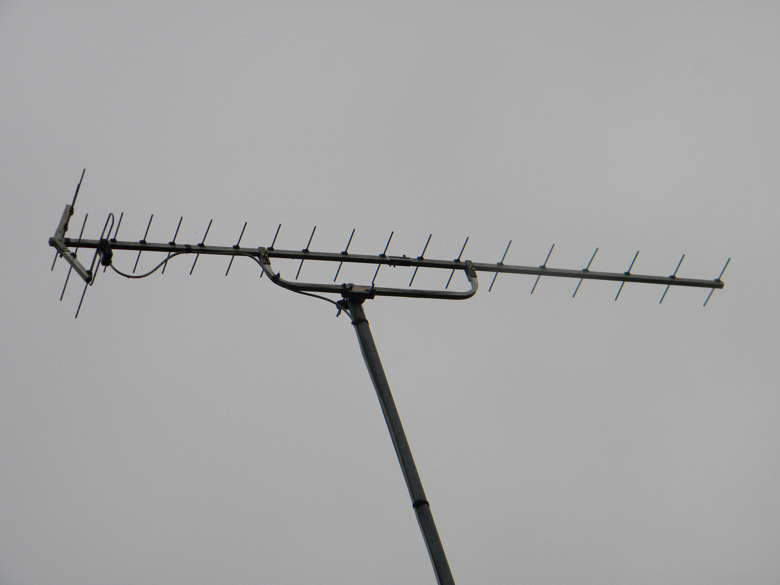

Aurais-tu la possibilité de nous faire une photo de ton antenne prise depuis le jardin ou la terrasse?
Tu as combien d'antennes sur le mât?
Tu as combien de téléviseurs chez toi?

J'essaie de glisser une photo de ma belle antenne...mais je ne sais pas comment charger ma photo. Si je la décris c'est le râteau archi-basique avec un tout petit râteau tout aussi basique accroché à son extrêmité gauche dans le sens inverse... Je ne sais pas si je suis claire et si ça va aider à faire avancer le schmilblick...
