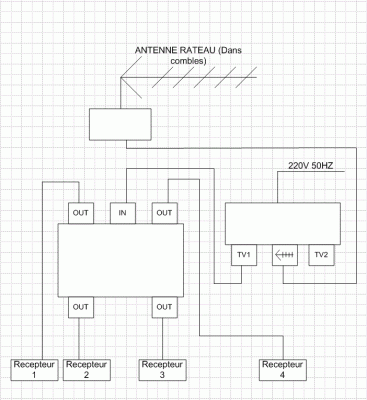

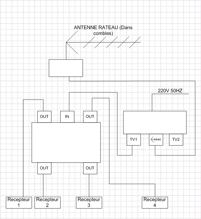

Messagepar Louis54 » 22 Juil 2013 12:49
j'ai regardé le montage qu'a fait un "pro" chez mon fils qui n'habite pas au même endroit.
Ce montage me paraît bizarre.
Je pense que le boitier qui se trouve juste à la sortie de l'antenne est un ampli.
L'antenne et l'ampli se trouvent dans les combles.
Le répartiteur et l'alimentation se trouvent dans son garage d'où repartent les câbles vers les récepteurs.
Vous en pensez quoi?

Messagepar marceljack » 22 Juil 2013 14:38
vidéo-33 a écrit:
Louis54 a écrit: je vois cette antenne trinappes avec un gain de 26 DB
C'est une coquille ou une arnaque.
aucune antenne passive de cette taille ne peux faire 26dB, mais 16 tout au plus et en dbi
d'autre part une antenne de ce type est beaucoup plus directive et nécessite d'être dehors
Je t'ai expliqué pourquoi une antenne panneau me semblait préférable pour un montage dans les combles.
La différence de gain entre la trinappe (non amplifiée) et l'antenne panneau ne peut pas excéder 3 ou 4 dB maximum, et l'antenne panneau a un gain plus constant dans la bande (en plus de mieux tolérer les inhomogénéités de champ en fonction du canal, fréquentes à l'intérieur ou dans les combles).
Louis54 a écrit:Bonjour,
Cordialement.
Le boitier près de l'antenne doit être un préampli de mât.
Si le répartiteur passe le courant continu (marquage "power pass" ou "DC pass" sur les sorties), il n'y a pas de problème.
Simplement il aurait été plus logique pour minimiser les pertes de monter l'alim à la place du répartiteur et d'utiliser 2 répartiteurs à 2 sorties derrière puisque 4 sorties sont utilisées en tout.
On gagnerait ainsi environ 4 dB sur la prise en sortie d'alim et 1 à 2 dB sur les autres.

Messagepar bernard7715 » 22 Juil 2013 16:00
Pas trèss pro cette instalateur qui a préféré garder le rep 4s qui trouve dans les coffret de télécommunication que installer 2 rep 2s.

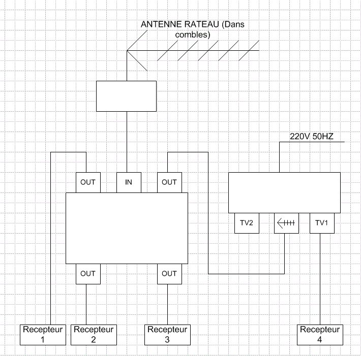

Messagepar vidéo-33 » 22 Juil 2013 16:17
Pour 4 récepteurs voici un meilleur schéma : :wink:

Messagepar Louis54 » 22 Juil 2013 17:13
Merci à vous tous.
Marceljack j'avais bien compris pourquoi il valait mieux que j'installe une antenne panneau plutôt qu'une antenne trinappe mais ce que je ne comprenais pas c'est qu'une antenne panneau de 15dB était préférable à une antenne trinappe de 26dB. En fait d'après ce que dit video 33 26 dB c'est une arnaque et tout au plus 18 dB et moins performante dans mon cas.
Je vais acheter une antenne panneau et remplacer le répartiteur par deux répartiteurs. Je vais essayer sans ampli et je verrai s'il en faut un.
Video 33 j'ai bien compris l'interêt de votre montage mais je voudrais également savoir pourquoi chez mon fils l'installateur n'a t-il pas fait ce montage par rapport à celui qu'il a fait:
Cordialement
