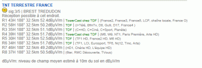

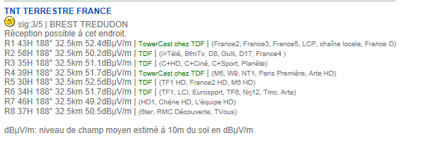

Quand je regarde sur TntTest.org ou je suis j'ai ceci :

Louis54 a écrit:Quand je regarde sur TntTest.orge j'ai ceci:
Votre lien ne marche pas chez moi.
Un copié collé des détails de l'analyse est bien plus simple.

Messagepar Louis54 » 21 Juil 2013 12:22
Merci Anonymous,
Excuse moi, je pensais que le lien était plus simple.
J'ai rectifié dans mon message.

Compte tenu des résultats que tu as publiés, la réception devrait être assez facile mais une antenne intérieure n'est sans doute pas suffisante, surtout avec un répartiteur à 4 sorties qui atténue le signal de 8 dB au moins.

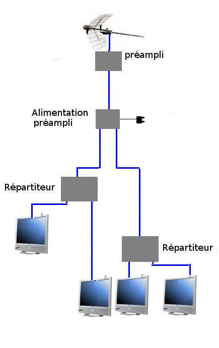

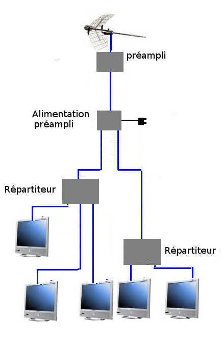

Suivre les conseils de Marceljack, la seule différence est qu'il te faudra un répartiteur 3 sortie et un répartiteur 2 sorties.
Installation pour 4 prises
Installation pour 5 prises

Messagepar Louis54 » 21 Juil 2013 19:59
Merci, C'est clair avec les schémas
Comme je l'ai dit j'ai déjà un répartiteur 4 sorties, qu'est ce qui se passe si je mets trois sorties sur ce répartiteur et que j'achète un répartiteur 2 sorties?
