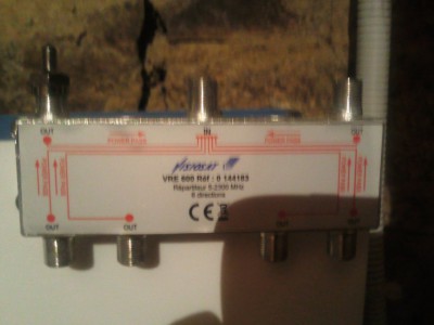

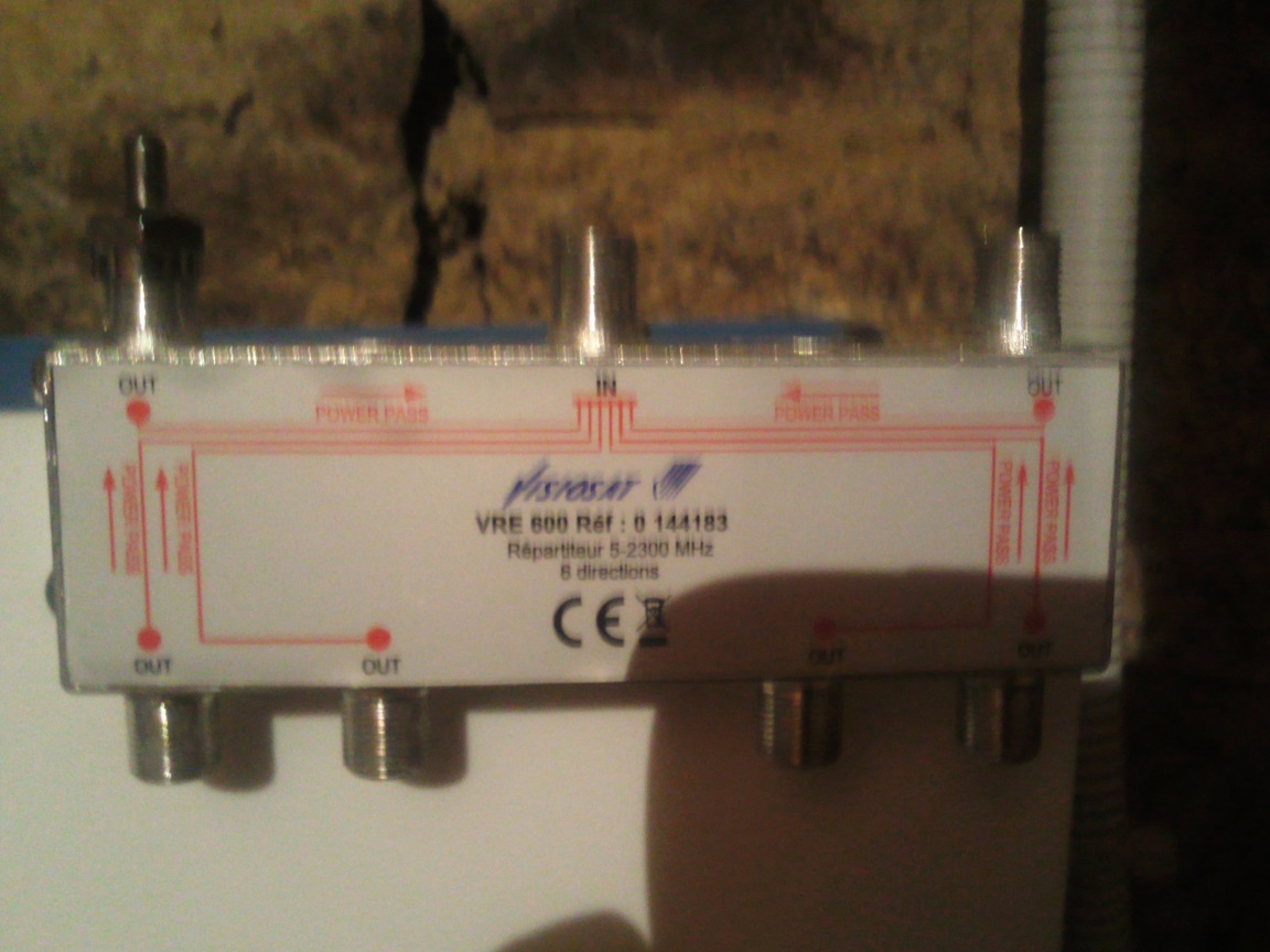

Marceljack, voici une photo du répartiteur que j'ai récupéré. En fait il a 6 sorties et non pas 5 car sur une sortie il y a un petit cabochon:

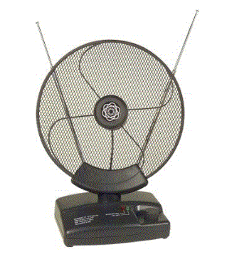

Messagepar Louis54 » 27 Juil 2013 17:22
Bonsoir Julien,
j'ai donné le modèle sur la première page: PROLINE INT A218-F
La voici:
Vu 1168 fois
Si tu vas sur Google tu la trouveras avec ses caractéristiques
Cordialement.

Louis54 a écrit:Marceljack, voici une photo du répartiteur que j'ai récupéré. En fait il a 6 sorties et non pas 5 car sur une sortie il y a un petit cabochon.
Ton répartiteur passe bien le continu sur toutes les sorties, tu peux donc évenntuellement l'utiliser avec l'alimentation branchée en aval sur n'importe quelle sortie. Mais comme il a 6 sorties, son atténuation est d'au moins 10 à 12 dB sur toutes les prises.
Si avec l'antenne et l'ampli définitifs le signal est un peu juste il vaudra mieux revenir à la solution avec 2 répartiteurs à 2 directions montés derrière l'alim, ce qui ferait gagner 3 ou 4 dB sur chaque prise.

Question générale sur cette antenne: à quoi servent les deux petites antennes latérales.
Cordialement.

Louis54 a écrit:Question générale sur cette antenne: à quoi servent les deux petites antennes latérales.
Bonne question: c'est pour capter la bande VHF qui n'est plus utilisée actuellement, tu peux donc les laisser repliées :wink:

Louis54 a écrit: à quoi servent les deux petites antennes latérales.
à la bande VHF ( c'était par exemple pour canal+ analogique ) , inutile en TNT
