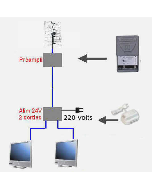

Messagepar bernard7715 » 09 Mai 2013 13:50
lerouxjul a écrit:
- Que vaut la Wisi EE06 face à l'antenne extérieure de caravane de Brico Dépot ?
Une antenne caravane (quelqu'en soit la marque) est composé d'une petite antenne ayant un gain de 3db environ et d'un ampli intégré.
C'est a dire que le gain est surtout dû a l'ampli.
Comme en réception il faut essayé d'avoir le maximum posible de gain en passif avant d'amplifier , il préférable d'installer une antenne rateau ou panneau comme la wisi.
lerouxjul a écrit:- Penses tu que Je sois obligé de faire appel à un antenniste si je souhaite installer la Wisi EE06 ?
Non, ce n 'ais pas difficile a faire une installation antenne
lerouxjul a écrit:- Quid du vieillissement de l'antenne extérieure de caravane de Brico Dépot d'ici 15ans par exemple ?
Très bonne question.
Vue les niveaux signaux que tu nous a donné
Ton installation devra ressemblé a cela.
