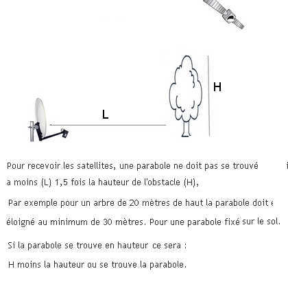

Pour ce qui est du satellite, ce sera la solution de repli, mais ce ne sera pas simple non plus car il y a tout plein d'arbres également, sauf vers le Nord... Or j'ai l'impression que les satellites, c'est comme les Parisiens au mois d'Aout, ils sont un peu tous au Sud. :Couc:

Une t'ite photo pour illustrer la problématique, qui montre que l'idée de l'arbre a de quoi séduire...
La photo est face à l'Est, en direction du Pilat. Derrière le photographe, l'horizon est une forêt, avec des arbres et encore des arbres du même gabarit que sur la photo, plus une colline à 15 km derrière la quelle on pourrait deviner la descente vers la plaine de la limagne et Clermont Ferrand dans le lointain.
Mais il faudrait beaucoup d'imagination.
Pour ce qui est du satellite, mouais, peut mieux faire...
