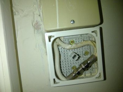

Comme promis, voici les deux photos demandées:
Voici la photo du boitier dans l'entrée de l'appartement. Il est vide, simplement deux cables vissés qui se rencontrent. Le premier arrive de l'immeuble et le seconde va vers la prise TV dans la pièce d'à coté:
01.jpg -->
Boitier dans l'entrée dans l'appartement

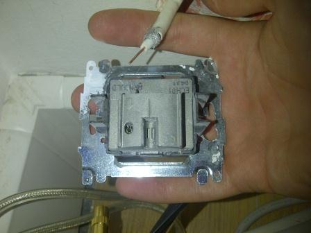

Et voici la seconde photo. Il s'agit du dos de la prise TV (de face, il y a simplement les deux fiches coaxiales pour TV et FM). A priori, pas de jeu entre le cable et le boitier et pas vraiment d'interférences à l'écran lorsque je joue avec:
02.jpg -->
Prise TV de dos

Merci pour les photos , ça a l'air parfait. :D
Tu aurais la possibilité de te faire prêter un adaptateur TNT externe pour 1 heure (par un ami ou un proche...)?

Messagepar bernard7715 » 07 Nov 2011 14:12
Tu nous as fais de photo des boîtiers qui se trouvent chez toi, mais le filtre est dans la gaine technique sur le palier. Si tu accès a la gaine technique peux tu nous faire des photo de l'intérieur de cette gaine.
