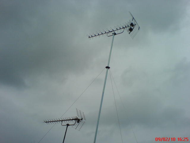

Avant de passer à la suite, qques images de ma nouvelle installation TNT

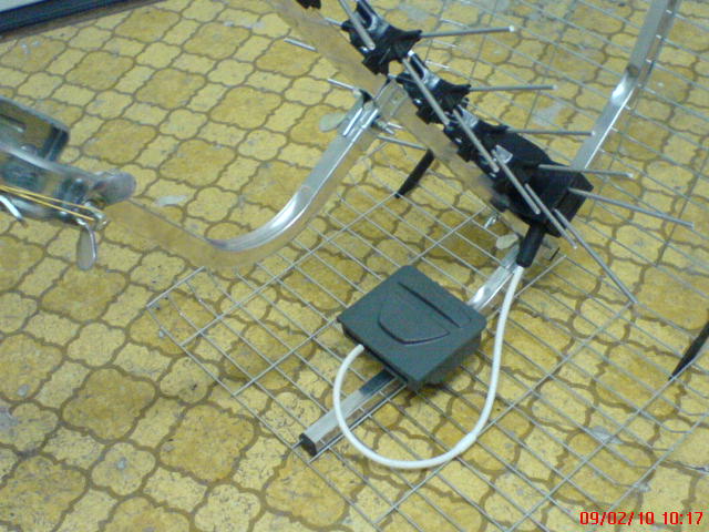

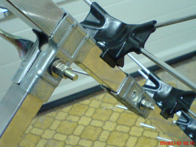

Exemple: La photo d'assemblage de la lambda. Cette antenne est réellement bien conçue et construite (moi aussi, je suis exigeant dvb!). Cependant, je lui ai découvert un unique point faible au niveau des taraudages des éclisses métalliques réceptrices des vis-papillons qui elles sont particulièrement larges et épaisses, lors du premier serrage (à la main). Ce qui m'a valu une petite frayeur, car un filet a sauté, tel un limiteur de couple ! D'où ma réplique immédiate, d'y coller rondelle, écrou et contre écrou, gommant ainsi la faiblesse du taraudage en rétablissant "l'équilibre" mécanique du serrage. De plus, les écrous protègeront la surlongueur de filetage et permettront le démontage ultérieur des vis, même après bon nombre d'années.

Côté ciel, une lambda 14 et son préampli :
