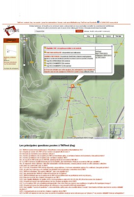

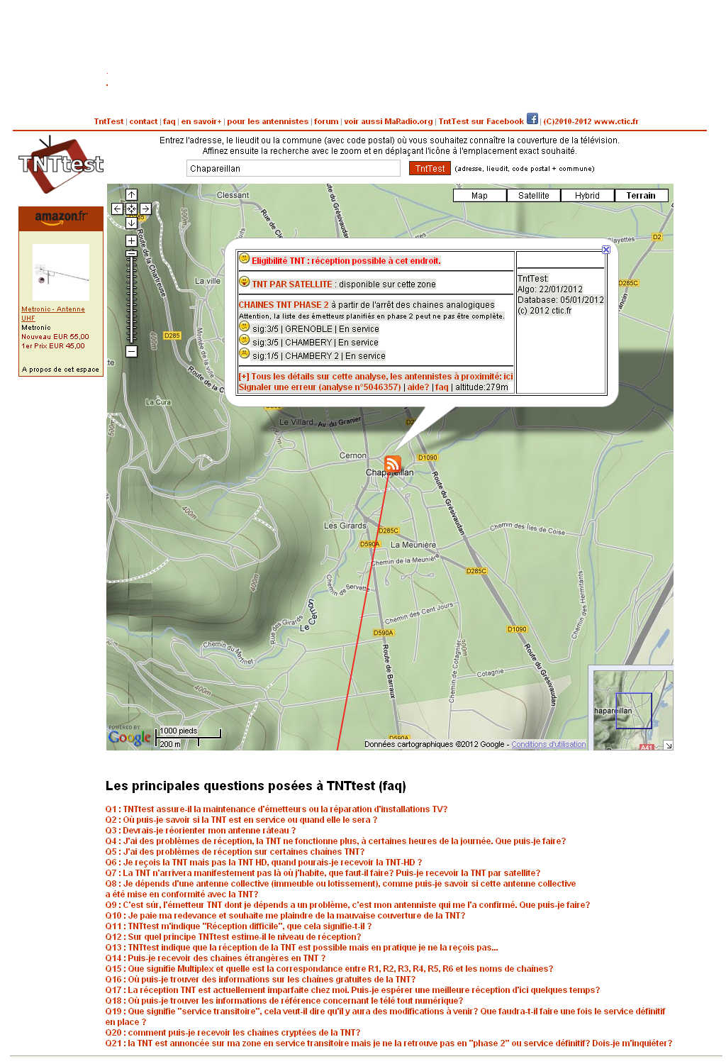

fodent a écrit:Je suis sur la commune de Chapareillan.................
.......Malheureusement nous sommes dans une sorte de cuvette, car au pied du Granier et depuis toujours (bien avant les antennes paraboliques) nous avons des problèmes de réception....
Evaluation du niveau signal TNT sur la commune Chapareillan, faite sur http://www.tnttest.org
Pour avoir une évaluation la plus précise possible, il faut le faire avec son adresse complète.
Voir mieux, en mettant la carte en mode satellite avec la fonction qui ce trouve sur la carte en haut a droite entre map et hybrid. Puis déplacé le curseur Image a l'emplacement ou va se trouvé l'antenne (une cheminée par exemple) Ou en essayant à divers endroits, pour trouvé la position ayant le maximum de signal.
