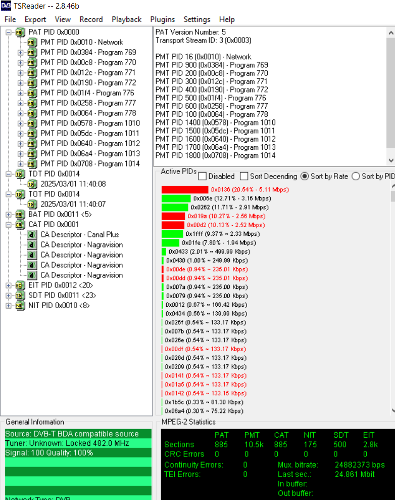

Je viens de refaire une acquisition du multiplex R3 avec Paris Première et Canal+ en clair, et on a maintenant la preuve que Paris Première est passé en HD, on voit la taille de l'image en pixels avec Mediainfo, 1920 x 1080 pixels, sur le PID 0x0262
Code: Tout sélectionner
Vidéo #6
Identifiant de menu                      : 777 (0x309)
Format                                   : AVC
Format/Infos                             : Advanced Video Codec
Format, Profil                           : High@L4
Paramètres du format                     : CABAC / 4 Ref Frames
Paramètres du format, CABAC              : Oui
Paramètres du format, Recadrer           : 4 images
Identifiant du codec                     : 27
Durée                                    : 28 s 280 ms
Largeur                                  : 1 920 pixels
Hauteur                                  : 1 080 pixels
Facteur de forme l/h                     : 16/9
Débit im/s                               : 25,000 im/s
Norme                                    : Component
Espace de couleurs                       : YUV
Sous-échantillonnage de la chrominance   : 4:2:0 (Type 0)
Profondeur binaire                       : 8 bits
Type de balayage                         : MBAFF
Méthode d'enregistrement                 : Trames entrelacées
Ordre de balayage                        : Ligne du haut en premier
Gamme de couleurs                        : Limited
Coordonnées de chromaticité              : BT.709
Caractéristiques du transfert            : BT.709
Coefficients de la matrice               : BT.709

Franck Morin a écrit:je viens de faire une acquisition des multiplex R2 et R6.
sur R2, le service C8 est remplacé par trois points ...
sur R6 le service NRJ12 est remplacé par quatre points ....
et les données EIT de ces deux services ont disparues.
et voilà l'écran qu'on a à la place de la vidéo sur les 2 services, c'est la même image HD 1920 x 1080.
sur R2 (PID 0x0078) son débit vidéo est de 1,08 Mbps et sur R6 (PID 0x00DC) le débit vidéo est de 3,99 Mbps.
c'est du gaspillage de bande passante.
