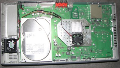

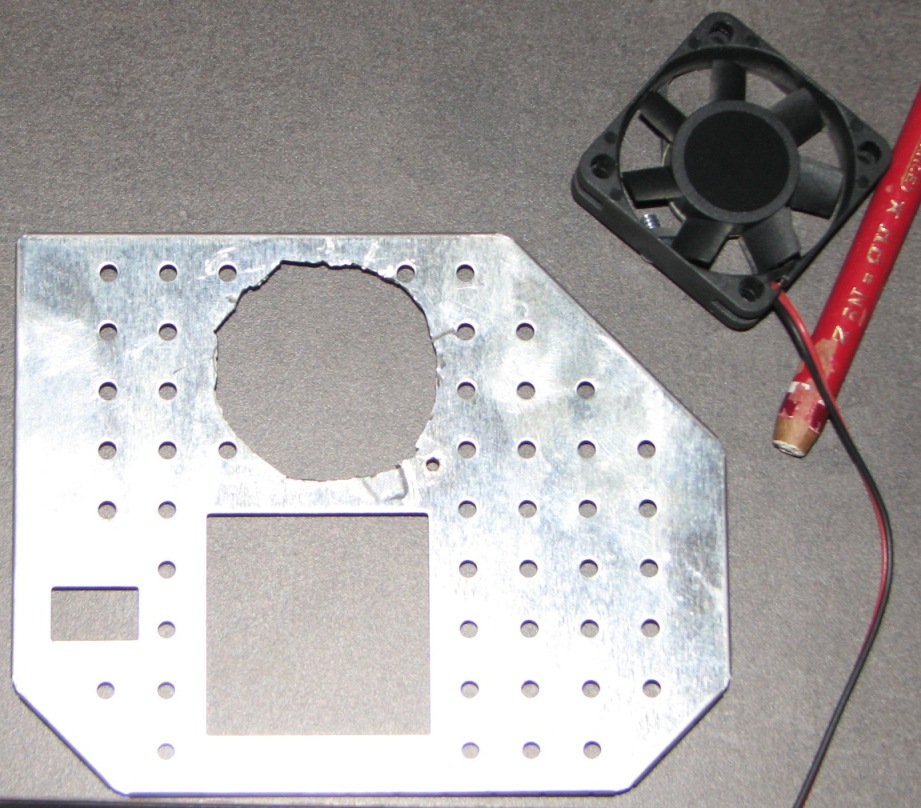

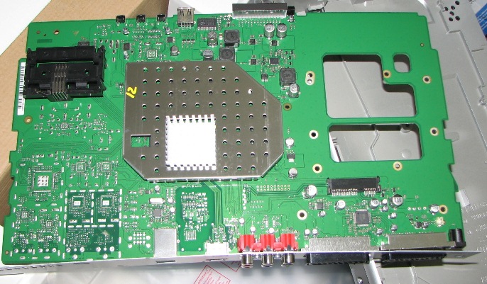

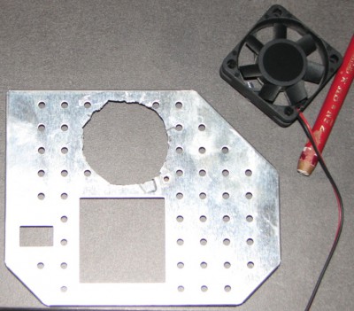

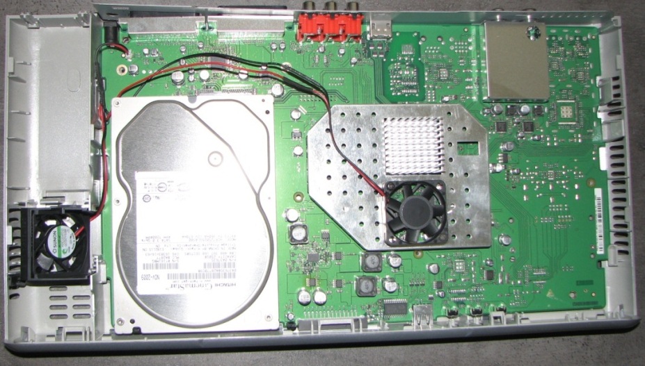

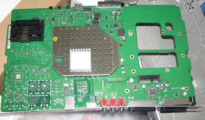

Comme je suis en arret maladie pour un genoux abimé, je me suis attaqué à la bête.
Je l'ai ouvert apres l'avoir utilisé pour chercher les zones "chaudes". Hormis le disque dur, il y a au centre de la carte mere une zone protégée par une cage de faraday... qui evidemment etait bien chaude.
J'ai donc entrepris de la refroidir en ajoutant un ventilo sur la zone.
Comme la modif a été faite aujourd'hui je ne sais pas encore vous dire si c'est concluant ou non, mais je vous ai fais quelques photos.
Pas bien compliqué pour un bricoleur "leger". Le plus dur est juste d'avoir un outil pour decouper le metal, je l'ai fait avec une dremel. Pour le reste, soit on soude deux fils, soit on met un domino si on n'a pas de quoi souder.
pour l'ouverture, il y a juste une vis sous l'etiquette au milieu de l'appareil. une fois enlevée, le capot glisse vers l'arriere.
C'est tout simple, faut esperer que ca marche...
