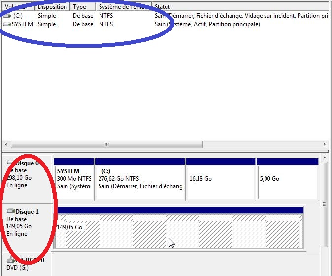

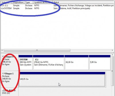

Pour lister les disques et partitions présents sur ton système tu peux utiliser le gestionnaire de disque windwos:
Démarrer, éxécuter, tapes: diskmgmt.msc puis entrée.
Tu verras tes disques physiques à gauche, je les ai entourés en rouge, et pour chaque disque physique, la ou les partitions présentes, à droite, entourées en bleu :
Commence donc par vérifier si ton disque ide branché en usb est bien reconnu par windows.

Tout d'abord, merci pour votre réponse.
nonob a écrit:Salut,
Donc à priori le disque est bien vu : en bas "Disque1"
nonob a écrit:Commence donc par vérifier si ton disque ide branché en usb est bien reconnu par windows.

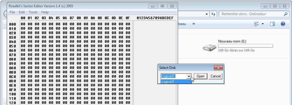

Sur ce screen, on peut voir que sectedit trouve le disk, mais en logical et non physical... donc effectivement les erreurs m'apparaissent sous un nouveau jour :)

Non seulement Sector editor ne liste pas tes disques physique, mais en plus il ne te liste qu'une seule partition ! alors que tu en as plusieurs, dont C: .
Et quelle est cette partition E: ? Tu l'as créé entre le screen du gestionnaire de disque et le screen de sectoreditor ?

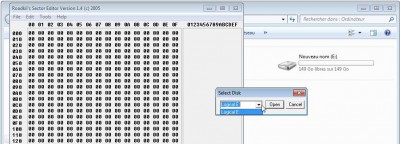

Un screen de sector editor chez moi :
Je suis sous xp, y aurait pas une histoire de droits d'admin justement, as tu essayer de lancer le logiciel par un clic droit, éxecuter en admin .. ?

nonob a écrit:Non seulement Sector editor ne liste pas tes disques physique, mais en plus il ne te liste qu'une seule partition ! alors que tu en as plusieurs, dont C: .
On est OK, c'est pas normal... --|--
nonob a écrit:Et quelle est cette partition E: ? Tu l'as créé entre le screen du gestionnaire de disque et le screen de sectoreditor ?
En effet, on ne voit pas le disque E: sur le premier screen, et c'est bien là que c'est bizarre.... les deux screen ont été pris en même temps, aucune action entre... Surtout que j'ai créé la partition E: la semaine dernière lors de mes premiers test sur le HDD cible justement ( ce doit être du fat32, de mémoire)
