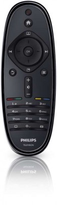

En pièce jointe, télécommande TV
L'adaptateur allumé, le seul moyen de retourner sur une chaîne TV est d'appuyer sur la touche "maison" (télécomm TV)
et faire REGARDER TV ;
mais si je fais ça, impossible de retourner sur la chaîne que j'enregistre sur mon dvd.

32pfl6605h_12_rcw_[1].jpg -->
Télécommande TV

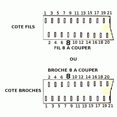

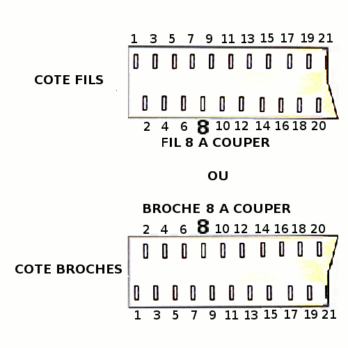

Ton probleme viens que tht504 ne comporte qu'une péritel, qui n'est pas une prise prise auxiliaire (AUX) mais la prise péritel télévision.
Cette péritel TV envoie sur sa broche 8 une tension de commutation, ce qui n'est pas le cas pour une Aux.
Ce qu'il faudrait c'est coupé la broche 8 sur le câble péritel qui relis l'adaptateur au dvdscope, pour ne plus avoir ce soucis de basculant sur l'image de l'adaptateur lorsque tu allume l'adaptateur.

Bonjour. Merci Bernard pour les dessins.
Astuce pour couper la broche 8.
Sur certaines prises mâles non moulées la broche est maintenue par un ergot visible.
Avec un petit tournevis on le rabat en même temps qu'on pousse la broche pour la
rentrer dans le corps de la prise.
Ainsi on voit d'un seul coup d'oeil que le cordon est modifié.
Et on peut le remettre dans son état d'origine en démontant la prise.
Inutile de le faire aux 2 extrémités. Mais il, peut s’avérer nécessaire de faire pareil sur la broche 16

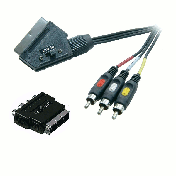

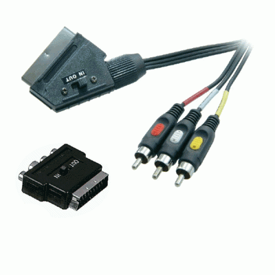

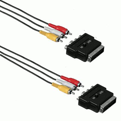

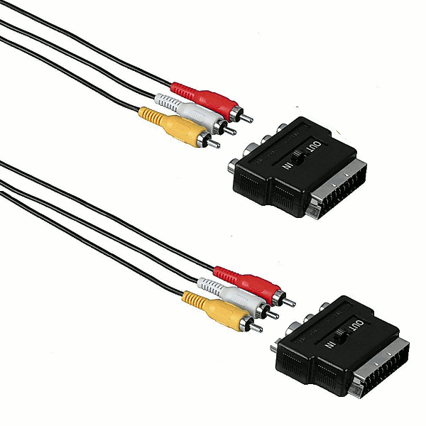

Non, mais peut utilisé 2 prises péritel/cinch. + câble cinch/cinch ou 1 peritel/cinch + une péritel câblé avec des fiches cinch.
