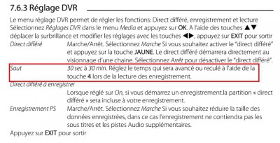

Messagepar cesca » 14 Avr 2016 10:27
Touches "Avance" .
Je viens de me rendre compte que le 504+ n'a pas de touche "saut de puce" :wink:, juste "avance rapide".
Y aurait-il une astuce pour palier ce léger inconvénient ? :idea:
Merci et bonne journée. :=o=

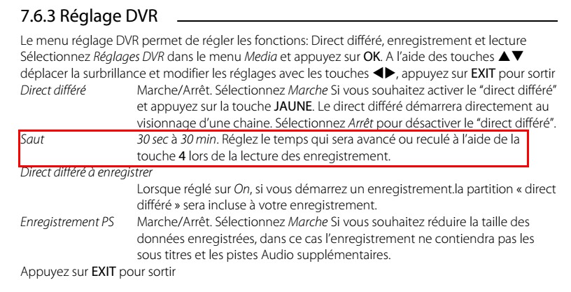

Messagepar gico » 14 Avr 2016 10:38
- Pour faire les sauts rapides par tranches configurables (de 30 sec, 1-5-10-30 min) pendant la lecture d’un enregistrement, il faut appuyer sur la touche lecture ou info ou pause puis touche 4 pour avancer et touche 3 pour reculer

Messagepar kiki37 » 14 Avr 2016 10:56
cesca a écrit:Touches "Avance" .
Si, et les sauts sont réglables dans le menu DVR:

Messagepar cesca » 14 Avr 2016 12:06
Mille mille mille mercis à tous. :smak:
