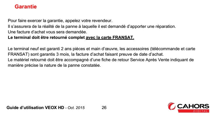

Messagepar michael63 » 03 Déc 2016 20:43
sinon, suis je obligé de rendre la carte fransat qui fonctionne sur un autre décodeur fransat, quand je vais rendre le décodeur, sa télécommande et la prise d'alimentation dans le carton du décodeur? ou puis je la garder? :roll:
merci.
michael63
Messages: 39
Inscription: 02 Déc 2014 14:48
Re: Test du Cahors Veox Fransat
Messagepar kiki37 » 03 Déc 2016 20:55
michael63 a écrit:sinon, suis je obligé de rendre la carte fransat qui fonctionne sur un autre décodeur fransat, quand je vais rendre le décodeur, sa télécommande et la prise d'alimentation dans le carton du décodeur? ou puis je la garder? :roll:
merci.
et la télécommande et le cordon d'alimentation: tout doit être complet !
