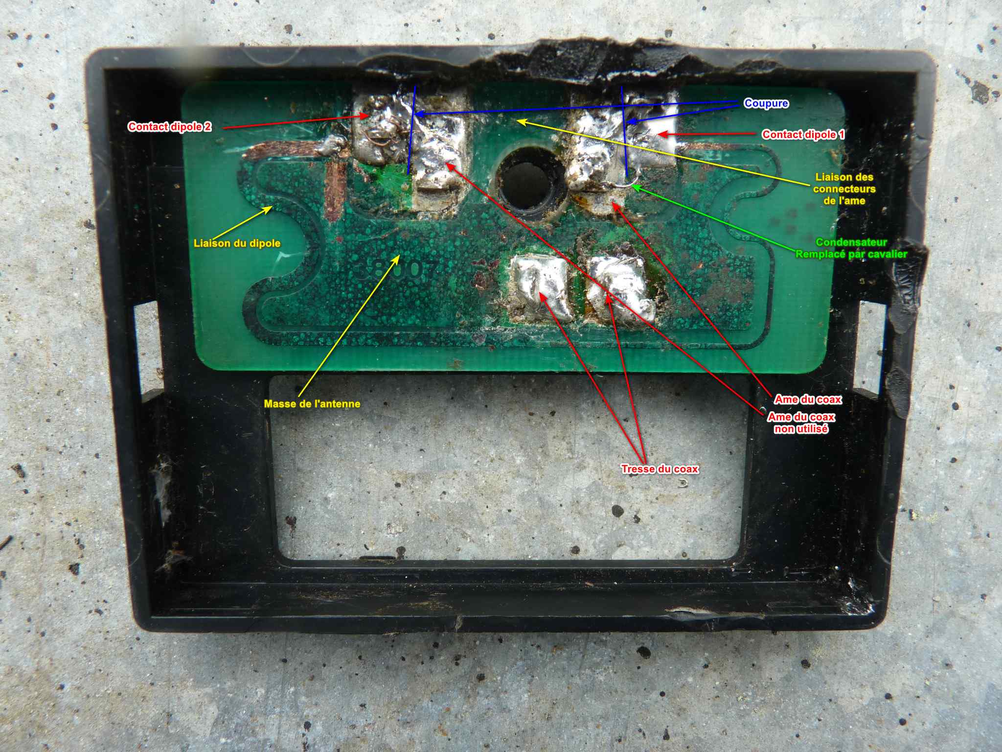

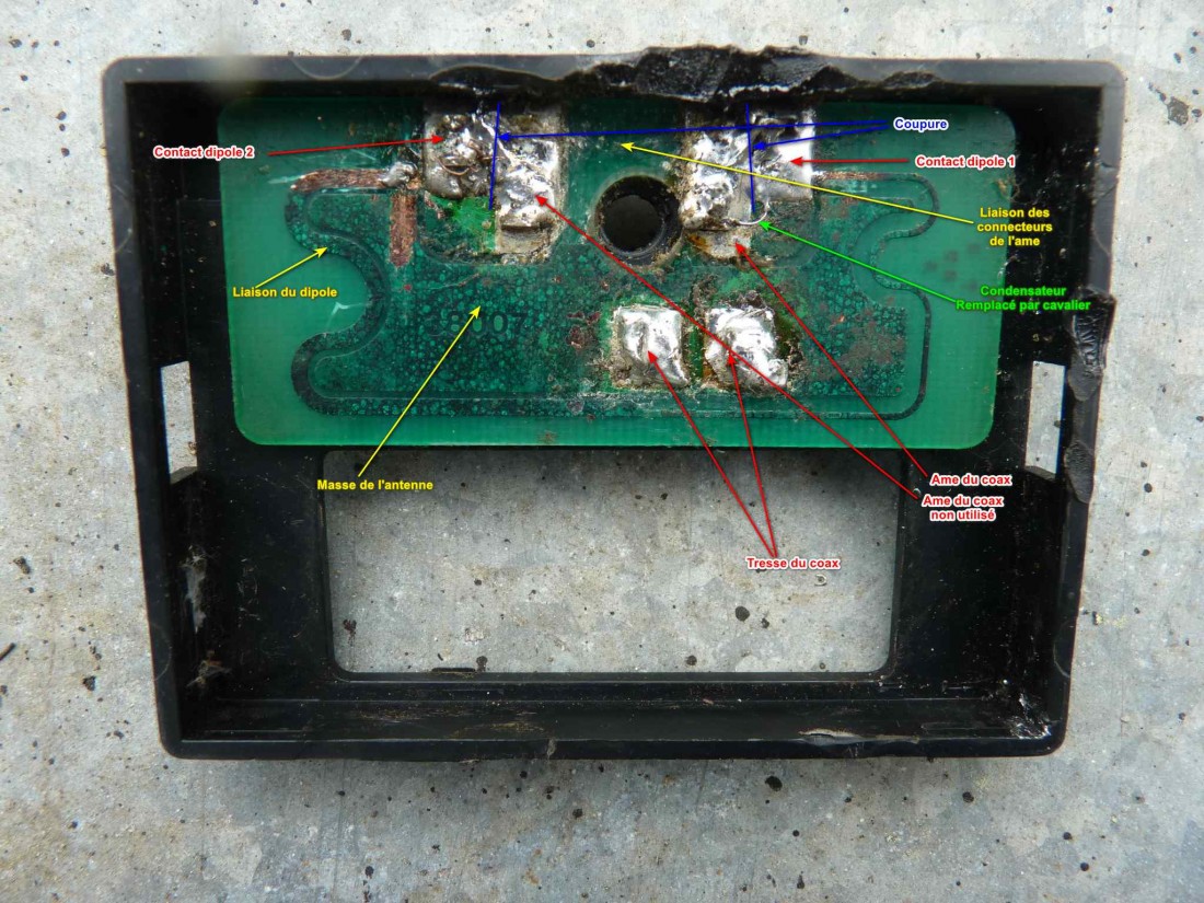

havaniti a écrit:Par contre vous ne me répondez pas sur le point de savoir si c'est normal que la tresse de masse ne communique pas du tout avec l'antenne.
Sans savoir comment est fait le symétriseur (on ne le voit pas sur tes photos), impossible de répondre.
Est-ce que l'âme du coax fait contact avec l'antenne ? Si oui, le blindage devrait aussi puisque le dipôle de l'antenne est un trombone.
Sinon il se peut que le symétriseur soit une sorte de transfo, auquel cas il n'y a pas nécessairement continuité en continu.
C'est un symétriseur capacitif , on le voit sur les photos. Mais celui-ci à été très fortement modifié à partir des conseils de bricoleur du dimanche d'un autre forum. (rechercher dans les vieilles archives de ce forum).
La plaquette du symétriseur est composé de deux éléments , une grande surface et une piste entourant cette grande surface par le bas.
Messages: 4324
Re: Tester le signal en réception ?
Messagepar marceljack » 07 Mai 2025 16:40
La réponse à ma question de savoir si la tresse de masse ne sert à rien sur un râteau est donc affirmative.
Ce n'est pas parce qu'elle ne fait pas contact direct avec l'antenne qu'elle ne sert à rien. La très haute fréquence n'a pas besoin de contact direct pour passer, elle peut passer par capacité (très faible) ou par induction.
Mais sur l'image de ton symétriseur on voit qu'il y a des pistes coupées, ce qui fait qu'il fonctionne n'importe comment.
A mon avis il vaudrait mieux le virer et connecter le coax directement sur le dipôle.
Messagepar bb95 » 07 Mai 2025 17:22
Au vu des photos, je considère que conserver une telle installation n'est pas réaliste. Vous serez régulièrement amené à grimper sur le toit et ça finira mal.
Même loin d'un émetteur FM, point n'est besoin d'une antenne pareille et d'un rotateur. Il existe des antennes FM Multidirectionnelles et compatibles avec les deux modes de polarisation qui feront parfaitement l'affaire.
Quant à l'antenne UHF, les soudures ne tiendront pas longtemps aux intempéries. A remplacer également.
Ensuite un préampli de mât avec entrées VHF et UHF remplacera avantageusement un coupleur. Ne pas oublier les capuchons en néoprène pour les prises F (à joints) qui sont soumises aux intempéries.
A l'autre bout, l'alimentation du préampl, voir les schémas obligeamment fournis plus haut.
Et non, la tresse de masse ne sert pas à rien, même sans préampli. Le faut que la TV soit reçue néanmoins prouve simplement que le signal est suffisamment fort, mais pour que la réception soit correcte dans toute la bande, la connexion de masse est indispensable.

Messagepar Mario78 » 07 Mai 2025 17:53
Les pistes ont été coupées sur les conseils de bricolos du dimanche puis grattées pour être remise en configuration par soudage.
Il suffit que la modération recherche les post de l'époque sur l’ancien forum .
Une personne avait mis la photo du symétriseur Wisi en neuf.
Le dipole n'est pas fermé par le tresse du coax !!

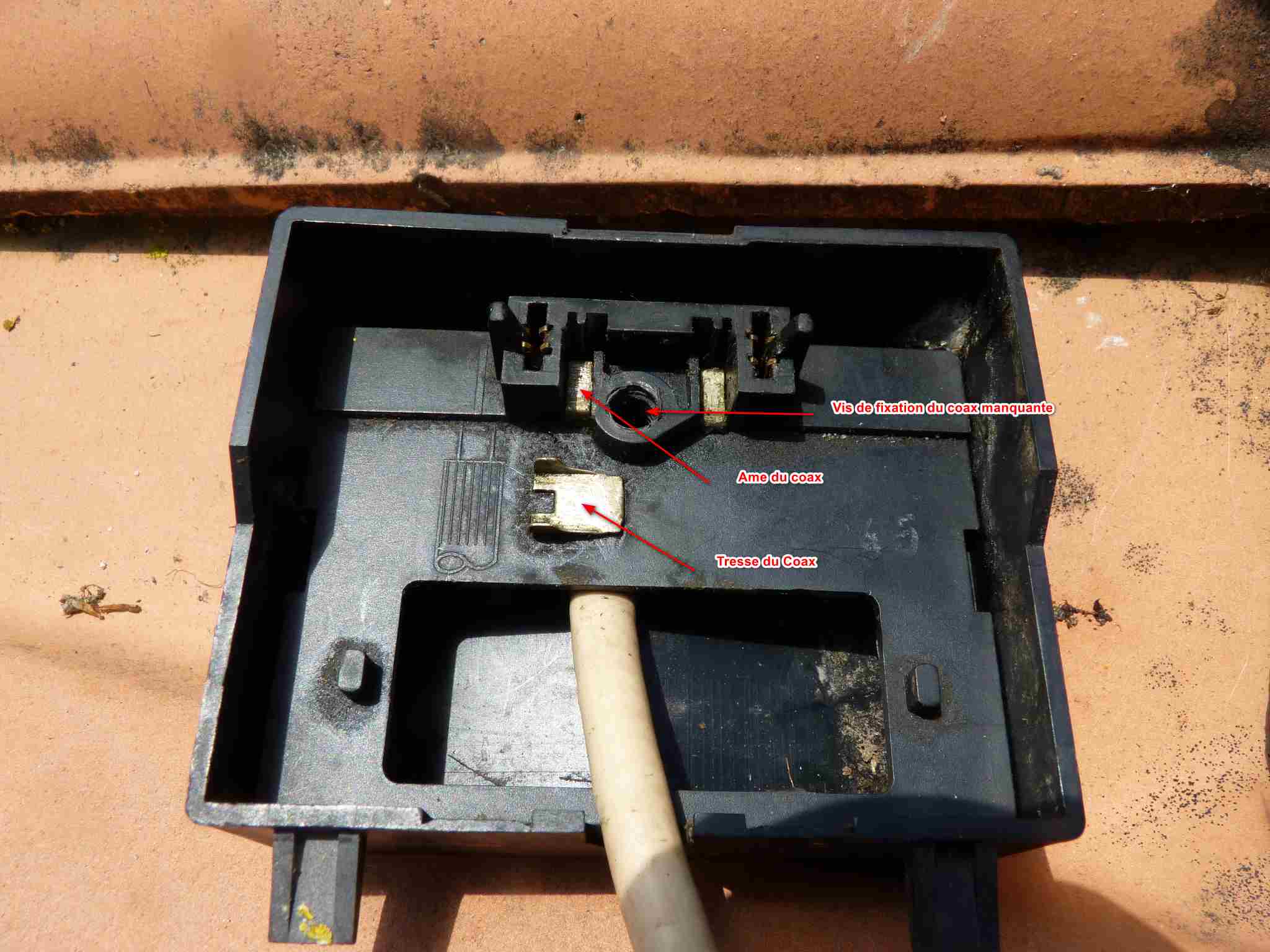

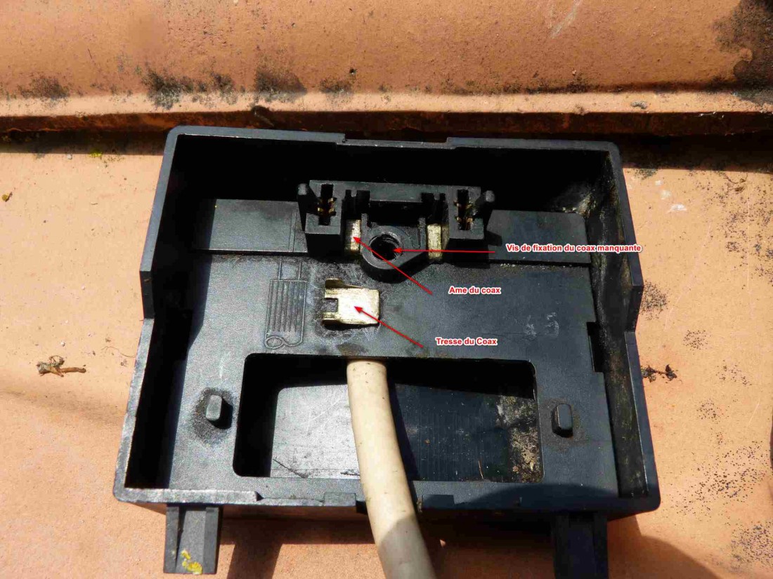

J'ai en tête un sujet la modification hasardeuse du symétriseur , il me semble même qu'il y avait 2 sujets en même temps sur le bricolage des symétriseurs.
Ce qui me fait tilt est l'absence de la vis de fixation du câble.

Comme je te l'ai dit , c'est la vis manquante qui me fait tilt , le câble ne peut pas être verrouiller comme il se doit donc soudure.

J'ai souvenir de la vis qui manque , des soudures .
