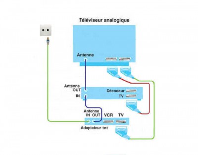

bernard7715 a écrit:Tu dois faire tes branchement comme cela.
ah ok!!! bon ben j'essayerai plus tard là je dois y aller... je vous dirai si ça marche .......

alors voila j'ai fais les branchements effectivement ça marche mais pas comme je voudrai... avec ce branchement j'ai plus de chaines sur ma télé les chaines de la tnt sont sur av1 et les 23 chaines de ma télé sont sur mon magneto c'est bien mais le soucis c'est que je peux pas voir une des 23 chaines sur ma télé genre "planete" et en enregistrer paris premiere sur mon magneto en meme temps... mais oui je sais on peut pas tout avoir .... en tous les cas merci à tous pour vos aides...

Messagepar ELECTRON76 » 23 Jan 2012 18:39
Bonsoir .
Il faut mettre un câble d'antenne supplémentaire entre la sortie antenne du magnétoscope et le téléviseur :idea: .
C'est vrai que sur le dessin au dessus , ils ont oublier :roll: .
Bonne soirée :wink:

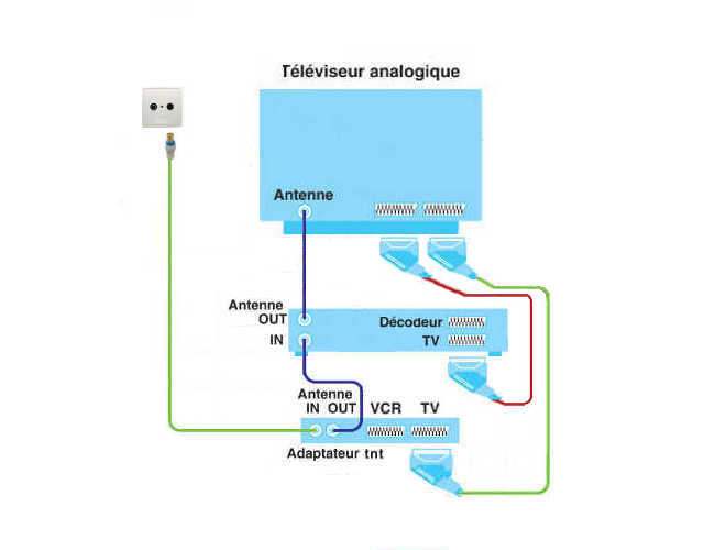

j'avais oublié une connexion :oops: , voila c'est corrigé.

ELECTRON76 a écrit:Bonsoir .
Bonne soirée :wink:
bonsoir a tous!
ah ben oui! merci!!!
bon cette fois ci je pense que tout est dit!!

Est-ce que les 23 chaines analogiques "marchent" encore? Si le branchement dit"en cascade",decrit sur le plan est correct,il se pourrait que Numéricable ait,définitivement supprimé ces chaines analogiques,sans prévenir les abonnés.
