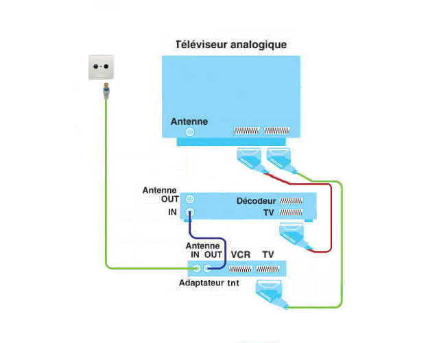

Messagepar bernard7715 » 22 Jan 2012 05:56
Tu dois faire tes branchement comme cela.
