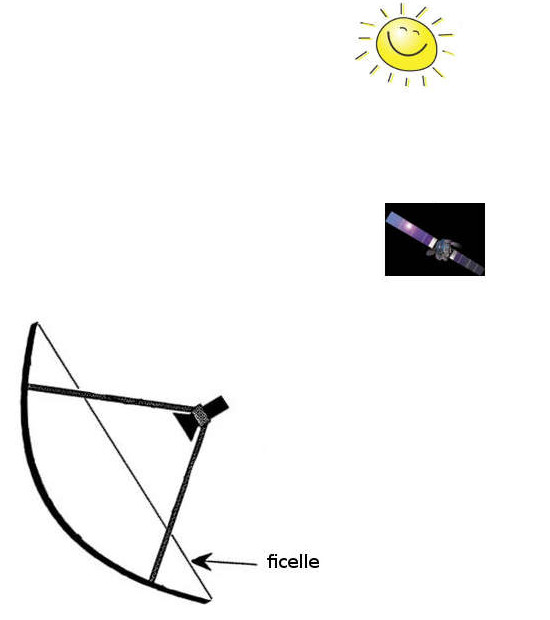

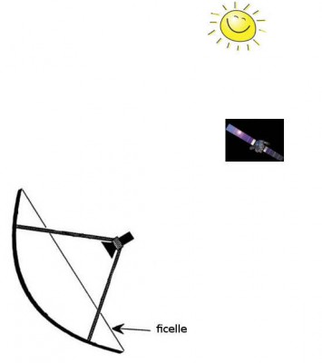

marceljack a écrit:Je pense que dans ce cas la méthode avec le soleil pour régler précisément l'azimut pourrait être une bonne solution (si l'antenne est de type offset car la méthode ne marche pas pour une "prime focus"):
Cela devrais fonctionné le coup de la ficelle, mais avec une petite différence, faire une diagonale en tendant une ficelle entre le bord supérieur et le bord inférieur de la parabole et d'utilisé l'ombre du LNC pour calé la parabole dans la bonne direction.
A 12h17 aligné le centre de l'ombre du LNC avec la ficelle,

Nahr a écrit:Je viens de comprendre à quoi correspondait l'azimut etc... (enfin plus ou moins) je vais essayer de régler le pointage avec cette méthode et voir ce que ça donne. Pour l’élévation je pense que c'est assez simple je suis les chiffres inscrit sur la parabole de 180cm. Par contre pour l'azimut je dois viser le soleil avec la tête ou la parabole?
Non, le soleil est beaucoup plus haut que le satellite (environ 81° au dessus de l'horizon à 12h17 à Alexandrie aujourd'hui).
La direction horizontale du soleil est la bonne à cette heure-là mais la parabole (c'est à dire l'axe entre le centre du réflecteur et le LNB) doit viser environ 30° plus bas que le soleil.
A cette heure-là l'ombre du LNB doit se trouver sur le diamètre vertical du réflecteur mais dans la moitié basse.
Si un des 3 bras de fixation du LNB est fixé au sommet du réflecteur, son ombre devrait coïncider avec le diamètre vertical en question.
Une fois le satellite acquis, il faudrait fignoler les réglages pour maximiser le niveau reçu et la qualité au moyen du récepteur et d'un écran situés près de l'antenne.

Nahr a écrit:Oui effectivement la parabole est de ce type. Par contre et pardonne mon ignorance, mais vraiment je ne sais pas concrètement comment faire ce réglage avec la ficelle je n'arrive pas à reproduire concrètement ce que tu m'explique si tu as un schéma ou sur des photos, et aussi le LNC = LNB ? ( Y'a t il une différence, si oui laquelle). Vraiment je suis tout nouveau dans le domaine.
Si l'un des 3 bras de fixation du LNB* (low noise block) ou LNC* (low noise converter) est fixé au point le plus haut du réflecteur, le réglage devrait pouvoir se faire sans ficelle.
Dans ce cas il faut tracer sur le réflecteur une ligne entre le point le plus haut en question et le point diamètralement opposé (qui doit donc être le plus bas).
Le bon réglage en azimut sera obtenu quand l'ombre du bras en question et celle du LNB seront exactement sur la ligne tracée (à l'heure dite bien sûr).

Nahr a écrit:°@bernard
