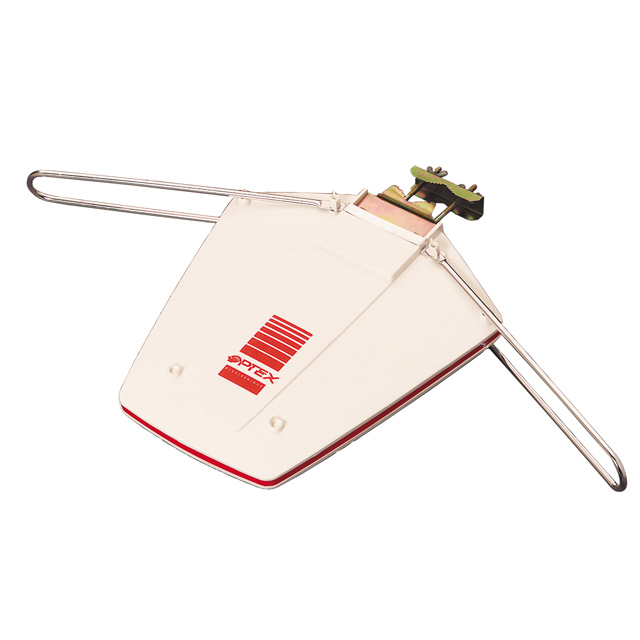

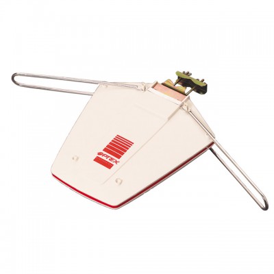

Il y de grande chance qu'il t'oblige a passé par un antenniste.
Par contre si tu trouve pas trop éloigné de l'émetteur, une antenne caravane peu être discrètement dissimulé sur un balcon.
Une antenne caravane tu en trouve a partir de 20€ et un passe fenêtre moins de 10€
http://www.castorama.fr/store/Antenne-caravane-UHF-VHF-PRDm522354.html
Passe fenêtre ou porte
http://aervi-boutique.fr/shop/article_KRC-002/Kit-raccord-souple-Triax-pour-cable-antenne-avec-connecteurs-F-
