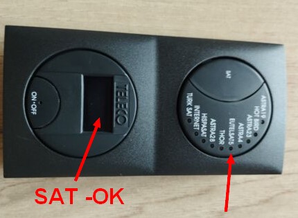

Messagepar JMMAXOU » 14 Nov 2022 09:15
Michel Merci
pour le tourner y a t il une procédure spéciale
quand il est marqué SAT-OK je pensais que c'était bien positionné

Messagepar Tiburce 44 » 14 Nov 2022 09:33
JMMAXOU a écrit:Bonjour
Michel Merci
La procédure : avoir une échelle et un tournevis. L'échelle pour atteindre le LNB sur ton camping-car ... un tournevis pour desserrer le LNB et le tourner probablement très peu " un poil".
"Quand il est marqué SAT-OK je pensais que c'était bien positionné", c'est indiqué car tu le reçois et comme tu es en limite de réception pour l'un des transpondeurs, tourne le d'un peu dans le bon sens. Sais-tu comment il est réglé actuellement ? Regarde aussi les photos sur mon site. De toute façon, essaie de le tourner un petit peu ...

Messagepar marceljack » 14 Nov 2022 13:49
Michel Merci
Le positionneur n'utilise pas forcément ce transpondeur, et il n'est pas certain qu'il regarde autre chose que le niveau.
Dans le cas particulier de ce transpondeur, ce n'est pas d'améliorer le niveau de réception qui est important (il ne bouge pas beaucoup avec le réglage de skew) mais c'est de réjecter au maximum le transpondeur dans la polarisation opposée, et ce réglage est très pointu: il faut être exactement à 90° de la polarisation horizontale quand le LNB reçoit la polarisation verticale.
