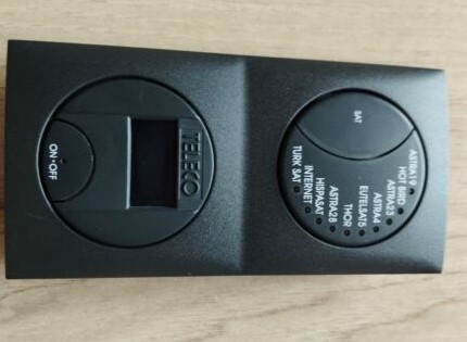

je souhaiterai avoir des infos sur ma tele de mon Camping car
j'ai une parabole automatique Teleco : diametre 55cm : le satellite visé :Eutelsat5 :et une Teleco Unité de contrôle DVB-S2 HD
et j'ai sur différente chaine la 8 la 21 24 les images qui se pixellisent sur les autres chaines OK
